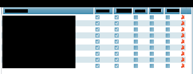

    Problématique :
    - Existe-t-il un moyen pour que les colonnes d'un ListGrid soient toujours contenu dans une fenêtre ?
    - Est-il possible de faire en sorte que les bords de ListGrid collent toujours à leur contenant ?
    - Sur un ListGrid dont on a permis qu'il puisse supprimer des enregistrements, lors de sa première apparition est-il possible que la colonne de bouton de suppression apparaissent en entier ? Pour moi, cette colonne apparaît toujours à moitié ! On ne voit qu'une partie de la croix rouge.
    Ce qui produit cela :

    Citation Envoyé par lnplnp Voir le message
    contenant.setPaneMargin(0);
    ou
    contenant.setMembersMargin(0);
    As-tu changés les icônes de suppression ? Pour moi, par défaut je n'ai pas de croix comme les tiennes.
    C'est surement parce que le Width du bouton est inférieur à celui de l'icône.
    En plus, dans ton code ton setCanRemoveRecords() est à false !

    Finalement j'ai eu une réponse de l'éditeur... concernant le bouton de suppression.
    La solution :
        ListGridField removeFieldProperties = new ListGridField("SurveysListView-delete", "Retirer cet enregistrement", 40);
        listGrid.setRemoveFieldProperties(removeFieldProperties);
    mais il faut faire une mise à jour de SmartClient.
    http://forums.smartclient.com/showthread.php?p=96832
    Je suis passé de
    • SmartClient Version: v8.2p_2012-05-23/LGPL Development Only (built 2012-05-23)
    • SmartGWT 3.1
    à
    • SmartClient Version: v8.3_2012-11-20/LGPL Development Only (built 2012-11-20)
    • SmartGWT 3.1
    Le est bien à TRUE dans mon code... je l'avais changé après le copier-coller. Désolé pour la confusion !
    Pour finir, le fait d'avoir régler le problème sur le bouton de suppression a permis de régler le problème de largeur de colonnes qui colle toujours aux bords de son contenant.
    Malgré tout j'aurai aimé avoir votre avis sur le fait d'utiliser une boucle sur les ListGridField et faire le setWidth("100%") pour "résoudre" la problématique initiale.
    Y a t-il une meilleure pratique ? Serait-ce déjà la bonne pratique ?
