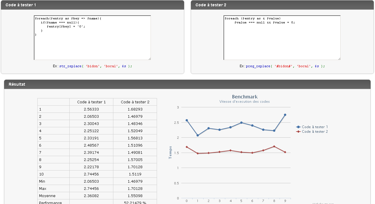

    Citation Envoyé par John Blobsmith Voir le message
    foreach($entry as $key => $name){
       if($name === null){
          $entry[$key] = '0';
    tsss
    <?php
    foreach ($entry as & $value)
         $value === null && $value = 0;

    Je ne pense pas que la légère amélioration proposée soit si complexe. En revanche, elle est clairement plus performante:
    Je suis moi aussi engagé dans une optique de simplification du code, tant que c'est possible et surtout pas au détriment des performances. L'objectif est de trouver un compromis acceptable, pas de passer pour un gourou.

    Ta solution , va plus vite et fait 3 ligne de moins mais pour le coup j'ai mis plus de temps à la lire que celle de John , pourtant je commence à avoir quelques année de php derrière moi ^^
    C'est ce que voulais dire John Blobsmith je pense.
    C'est le même principe que la notation ternaire , c'est plus joli mais c'est généralement plus long à lire qu'un simple if else

    Ceci me semble être le compromis acceptable entre lisibilité et optimisation.
    - Je garde toutes les accolades pour garder une homogénéité dans le code.
    - Je laisse le "if" car quant on veux faire une condition on met un "if"...
    - j'introduit le & pour passer la valeur par référence, surement la partie la moin optimisé du code de base que j'avais fournis.
