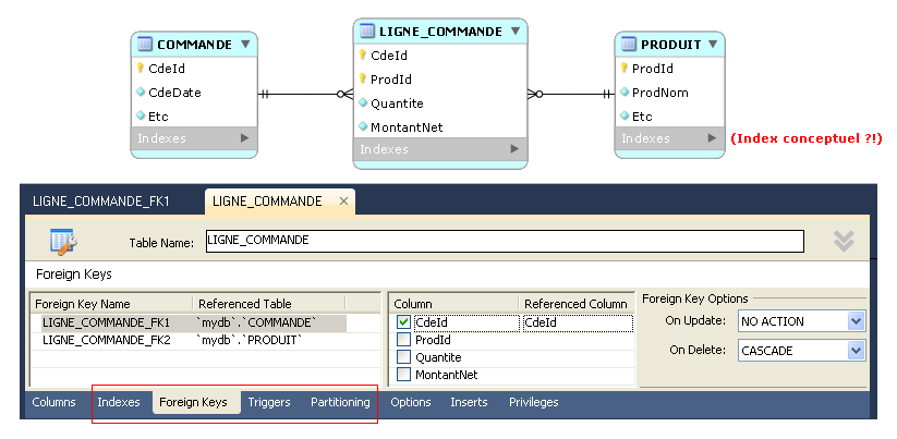

    Attention, le Modèle Entité-Relation a été concocté par Chen et se situe au niveau conceptuel, MCD, alors que MySQL Workbench est au niveau MLD (voire MPD si on veut pinailler, puisqu’on y parle des index). Du reste, les diagrammes produits avec Workbench ne sont pas du type entity-relationship, mais prétendument « enhanced entity-relationship » (EER), nuance ! tout en ayant omis de prendre en compte la généralisation/spécialisation. C’est encore comme si on prétendait intégrer dans les MCD de Merise le concept de table :
    Et pire, les concepts de clé étrangère, de schéma de rattachement des tables, de trigger, etc. :
