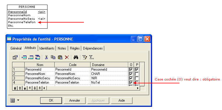

    MCD
    DDL D
    VAR PERSONNE BASE RELATION
            PersonneId            PersonneId
          , PersonneNom           CHAR
          , PersonneNoSecu        NIR
          , PersonneTelefon       NoTel
          KEY {PersonneId}
          KEY {PersonneNoSecu}
    DDL SQL
    Il s’ensuit que, conformément au dossier de conception et au Modèle Relationnel de Données, NULL est interdit de séjour :
    CREATE TABLE PERSONNE
            PersonneId            INT            NOT NULL
          , PersonneNom           VARCHAR(64)    NOT NULL
          , PersonneNoSecu        CHAR(13)       NOT NULL
          , PersonneTelefon       VARCHAR(24)    NOT NULL
        , CONSTRAINT PERSONNE_PK PRIMARY KEY (PersonneId)
        , CONSTRAINT PERSONNE_UK UNIQUE (PersonneNoSecu)
    Suis-je assez clair ?

    Citation Envoyé par dodidam Voir le message
    il me semble ici que vous ne donnez pas assez de détails, effectivement, qu'entendez-vous par cheveux ou menton ?
    Dès lors, si l'on souhaite avoir des caractéristiques sur chacun des éléments comme le menton ou encore les cheveux, il conviendrait de sortir ces attributs (menton, cheveux) pour les placer dans une table, nous pourrions ainsi avoir une table menton permettant de décrire le menton (forme, taille) ou encore une table cheveux (couleur, forme...).
    Il est rare que j’attribue des points... Vous avez parfaitement bien vu la chose !
    Il me semble que vous puissiez être amené à en faire un type d'entité (TELEPHONE), effectivement, une personne peut ne pas avoir de téléphone, dès lors, nous pourrions être amené à voir apparaître le marqueur NULL (Le bonhomme NULL) et vous précisez dans vos posts précédents,
    que vous essayez toujours de modéliser de telle manière à ne pas faire apparaître le marqueur NULL (possible mise en échec de l'optimiseur ?).
    Gestion des NULL
    Modélisation et décomposition
    En espérant ne pas me tromper.
    Non, vous ne vous trompez pas, mais fmsrel disait bien, et il a parfaitement raison, que le n° de téléphone était unique et connu dès la saisie !!!
    Personnellement dans un tel cas, je ne me fierais pas au cahier des charges... Ou alors je me blinderais en faisant contre valider que jamais la base ne pourra évoluer en ayant plus d'un n° de téléphone..
    A +

    Oui, vous avez été clair. De plus, j'aurais voulu savoir quelles conséquences avez-vous pu observer de l'utilisation du marqueur NULL au sein des bases de données ?
    SQLPro, fsmrel, merci pour vos commentaires.

    Citation Envoyé par SQLpro Voir le message
    Bien sûr, c'est le moins que nous puissions faire en découvrant un projet, et ça n’est pas pour rien que j’avais écrit :
    il est sûr que lors des séances de validation du dossier je ferai une observation à ce sujet
    Mais je ne pensais pas qu’il eut fallu mettre les points sur les i.
    Cela dit, j’en ai fait rectifier, compléter bien des dossiers de conception détaillée à l’occasion des travaux de validation ! Néanmoins, comme je l’ai écrit, une fois les règles de gestion gravées dans le marbre et que je les ai acceptées, je n’ai plus à les contester, même si je sais ce qu’il en est de la pérennité des règles d’une façon générale. Si plus tard la MOE revient sur certaines d’entre elles, et écrit par exemple qu’une personne pourra désormais avoir plusieurs numéros de téléphone, alors on repassera par les phases de validation de la nouvelle version du dossier de conception, avec à la clé la quantification de la charge de travail que cela représente pour passer à la version n+1 (développement, impact sur la production, etc.) et la détermination du coût financier qui en découle. Aléas que vivent les projets dans leur immense majorité.
    Mais en revanche, si avant que les règles ne soient gravées dans le marbre je débarque dans le projet et me rends compte qu’elles ne tiennent pas la route, il est de mon devoir d’alerter la MOE, lui montrer le cas échéant qu’en l’état le projet avortera avant même sa mise en production. Si la MOE se rend à mes raisons (du reste, que peut-elle faire d’autre ?), que les développements aient commencé ou non, les conséquences seront lourdes, ne serait-ce qu’il faudra — conséquence du retard inéluctable —, par exemple trouver de nouvelles affectations pour les développeurs quand ceux-ci ont déjà reçu leur feuille de route. J’ai eu à provoquer ce genre de situation déclenchant un branle-bas de combat général, avec tout le monde sur le pont, chefs de projets, utilisateurs et Cie, afin d’arriver à accoucher de règles cette fois-ci correctes, non ambiguës, complètes, non contradictoires et tout ça, mais avec au bout du compte une application enfin opérationnelle, valide et évolutive.
    Et je ne vous parle pas des situations dans lesquelles on me demande d’intervenir quand la mise en production a eu lieu, mais, Sahib, ceci est une autre histoire...
