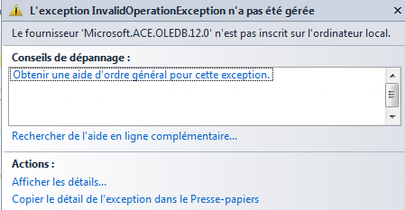

    Bonjour Neewd,
    Je suppose que l'erreur que tu as eu est celle-ci:*
    Pour résoudre le problème, tu peux tenter simplement de passer ton programme en AnyCPU au lieu de x86:
    Projet > Propriété > Générer > Plateforme cible : sélectionner Any CPU.
    Recompile, exécute, ça devrait fonctionner.
