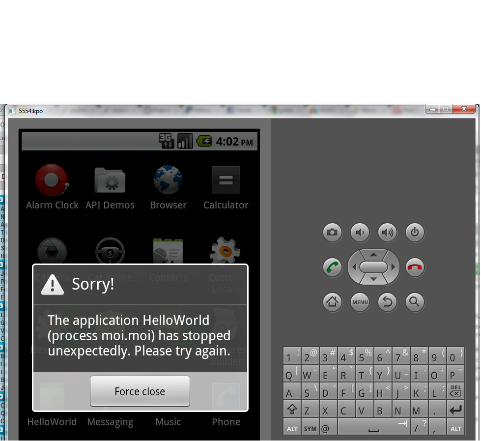

    J'essaye de débuter la programmation sous android et je me heurte a un problème assez embetant j'ai une erreur quand je veux emuler du code .
    Je travaille sous eclipse, lorsque je lance l'emulateur et que je tente de lancer un programme voilà ce que j'obtiens :Nom : android.png
Affichages : 89
Taille : 192,3 Ko
    Le code utilisé pour le screenshot est celui de helloworld disponible sur le site j'ose supposer qu'il devrait marcher normalement.
    Merci à ceux qui prendront le temps de lire ce message

    Et qui dit le LogCat ? c'est quand meme la base pour savoir ce qu'il se passe (de bien ou non)
    (onglet DDMS)

    Citation Envoyé par nicroman Voir le message
    (onglet DDMS)
    Chez moi il est dans l'onglet debug

    Merci pour l'astuce je ne suis pas du tout habitué à android, en java les erreurs s'affichent directement dans la console pas besoin spécialement d'activer le debugage pour les voir, ici apparement vaut mieux passer par là. C'était mon fichier xml qui était mal fait, l'activité n'avait pas le bon nom .

    En fait, sous eclipse, tu peux afficher le LogCat, sans avoir besoin de passer en debug....
    Il suffit de faire "show view...."
