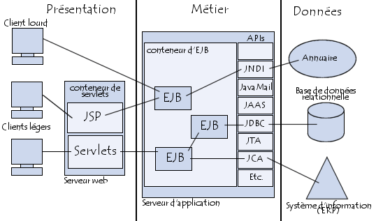

    Bonjour, j'ai quelques confusion sur l'architecture d'une application JEE, bon j'ai developpé une application dans l'architecture physique est la suivante :
    En gros j'ai deux parties :
    * Pour l'alimentation de la base de données, j'ai le serveur d'application qui effectue des tests en continue à partir du serveur des serveurs de tests installé dans le réseau ceci sans intervention du client (un système de monitoring) et qui stocke les résultats dans une base de données.
    *J'ai un client qui consulte sur des pages JSP (des courbes etc...selon sa demande ) les résultats des tests effectués à partir de la base de données..Mais il peut pas changer le contenu de la base-----> juste monitoring
    Donc voila, j'aimerai comprendre comment bien expliquer cette architecture, pour l'affichage c'est bien une application JEE(Servlet/JSP/JDBC).
    Sinon est ce que je dois dire que c'est une application JEE 3-tiers implementant le modèle MVC pour la couche présentation?

    Attention à ne pas tout mélanger.
    3-tiers est une architecture qui sépare l'affichage, les traitements et les données. Avec de préférence un changement de protocole entre les couches.
    MVC est un design pattern, c'est à dire un découpage abstrait de la manière de traiter une requête.
    Une application MVC pouvant très bien être découpé en N-tiers ou pas.
    Donc à mon avis si tu fais du Jdbc directement depuis ta servlet sans couche d'abstraction, tu n'es ni en MVC ni en 3-tiers.

    Ton archi telle que tu nous l'as presentée respecte le MVC, bon mais dans une stricte mesure, les requetes doivent être deleguées à un framework de persistence (JPA, hibernate, etc...), une servlet ne devrait normalement pas avoir connaissance de la notion de requetes, elle fait une demande et on lui renvoit un résultat, la facon dont ce resultat a été traité devrait lui être transparente. Mais bon ce que t'as fait c'est deja pas mal.

    Ah ok, donc j'ai ca normalement :
    Pour le M : JDBC
    Pour le V : JSP
    Pour le C :Servlet
    normalement le modèle MVC se limite Ici juste à la partie client et serveur tomcat/base de données , c'est a dire il se limite seulement à l'affichage des résultats ?
    Le serveur d'application qui effectue des tests et alimente la base de données n'est pas inclu dans ce modèle mais ile doit l'etre pour le modele 3-tiers?

    D'accord merci beaucoup pour vos conseils, donc en final pour bien expliquer ma solution, je mettrai : une architecture 3-tiers qui implémente la plateforme JEE avec :
    - couche présentation qui adopte le pattern MVC ( evidemment celui de JEE)
    - couche métier
    -couche accés à la base de données
    Mais bon une question peut-etre bete , en voyant ca , je ne vois pas une grande différence entre 3-tiers et MVC :

    Pour être valide le design pattern MVC doit quand même respecter les différentes couches. Il ne suffit pas de dire, c'est bon je fais du MVC car j'ai des jsp, des servlets et du jdbc.
    Si à coté je dépile mon resultset Jdbc dans la servlet, ou alimente mes champs d'affichage au milieu des appels Jdbc, ce n'est pas bon.
    Ensuite le N-tiers doit être déployable sur différent serveur. Si la base de données est sur le même serveur que le serveur d'application, ce n'est pas du N-tiers.

    C'est un sujet qui fait débat.
    Certains voient une application 3-tiers comme faisant référence à 3 serveurs
    1- le poste client avec son navigateur (Firefox bien sûr )
    2- le serveur d'application
    3- le serveur de base de données
    les autres voient les tiers comme des couches logiques :
    1- une couche présentation
    2- une couche traitement/métier
    3- une couche accès aux données / persistance
    Normalement, c'est le cas 2.
    Ce 3-tiers et MVC (ou MVC2) sont très proches, avec des petites subtilités que le monde des EJB met bien en évidence.
    Le MVC est lié à l'IHM :
    M pour le modèle (le bean qui contient les données de la vue)
    V pour ce qu'on voit (la JSP dans ton cas)
    C pour le contrôleur qui reçoit les actions
    La couche de traitement serait une EJB stateful ou stateless
    La couche persistance se ferait via JPA et les entity
    C'est plus clair ?

    Ah d'accord, donc à prioris si je me trompe pas , le modèle 3-tiers est un modèle qui tend à séparer :
    -couche présentation----> Client
    -couche traitement ------> Serveur d'application
    -couche donnée ---------> Serveur base de données.
    Le MVC est un pattern utilisé pour construire les interface homme machine, donc à prioris on se limite à la couche présentation.
    dans mon cas, j'ai utilisé JSP -> Servlet -> JDBC dans comme je l'ai montré dans l'architecure précédente, je dois etre dans les normes d'une application 3-tiers( oublions le fait que le serveur de base de donnée est lié au serveur Web) et MVC

    On peut voir l'alimentation de ta base de données comme un tiers également, on serait dans du 4-tiers.
    Pour le MVC, je ne peux pas répondre, je ne sais pas ce que tu as prévu pour répondre à ce pattern.
    Dans l'absolu, on peut le faire avec une servlet pour le contrôleur, la JSP pour la vue et un bean pour le modèle. JDBC servant à accéder aux données, je le mettrais dans un autre bean (pattern DAO).
