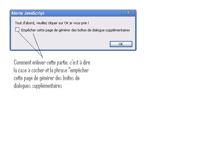

    Je voudrais modifier un peu le fichier source de ce java script, c'est à dire de faire en sorte que la case à cocher et la phrase "empêcher cette page de générer des boîtes de dialogue supplémentaires" ne s'affiche, pas ou plutôt désactiver cette fonction.
    PS; la phrase je ne la voit pas dans le script... et il n'y a que ce fichier qui fait fonctionner le script.
    (C'est pour un jeu en famille)
    Je vous donne le début du script et la fin du script.
    Si vous pouvez me dire ce que je doit rajouter dans le script, et à quel endroit, un code qui empêche de voir apparaître cette case à cocher et la phrase ou de désactiver la case à cocher et la phrase.
    merci..

    je vous donne en image ce que je veut ne pas voir apparaître, ou plutôt disons désactiver cette fonction.

    On peut pas l'enlever car c'est le navigateur Chrome qui génère cela automatiquement quand il y a plusieurs alert à la suite (pour éviter des scripts pénibles )
    Donc soit tu te débrouille pour ne pas faire afficher plusieurs alertes à la suite, soit tu utilise un autre navigateur genre Firefox.
    D'ailleurs mieux que faire afficher des alertes par le navigateur tu pourrais faire un peu l'équivalent en affichant des blocs html successifs en javascript.

    ha oui, ok!
    je viens de voir ça avec firefox, et effectivement cela ne se voit pas..
    merci.
