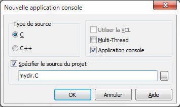

    Non, je n'ai pas essayé. C'est une connaissance qui m'a dit utiliser bcc32. Je ne sais d'ailleurs pas comment faire: je viens de charger ma source (File, Open) e assayé F9,F8,F7, mais l'edi (borland c++ builder 6 entreprise) travaille toujours sur un projet! Impossible de trouver un compiler/linker quelquepart.

    Salut
    Je t'ai déja donné une réponse
    Menu : Fichier|nouveau|Autre|Expert Console

    Hello,
    Excuse-moi, je n'avais pas saisi.
    Bon, c'est fait, résultat identique. C'est à n'y rien comprendre. Le programme ne se plante pas, j'ai invariablement le résultat "1 fichiers, (nbr aléatoire) bytes"
