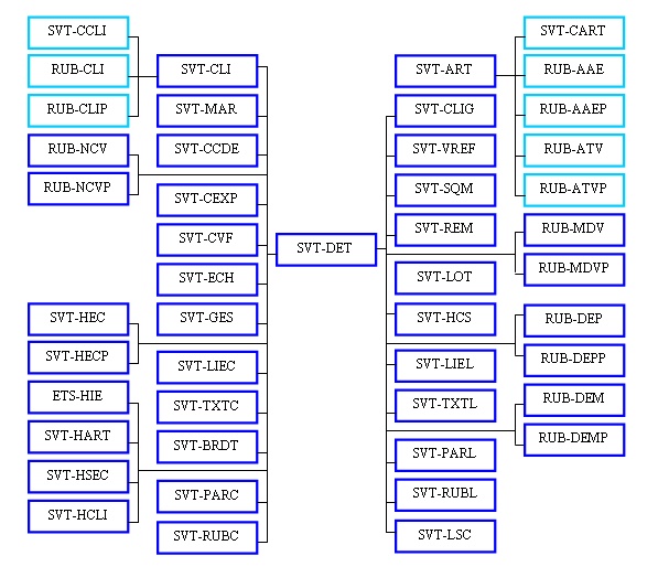

    Bonjour a tous,
    Je me casse la tête sur un problème depuis hier matin et je ne voie pas du tout comment le résoudre.
    Alors je m'explique :
    Je dois trouver le chemin unique entre deux tables d'une arborescence de plusieurs dizaines de tables. Ces deux tables pouvant être séparées par plusieurs autre tables.
    Je n'ai pour information que le nom de ces deux tables (table départ et arrivée), et, j'ai également en base les enregistrements entre chacune des tables de mon arborescences, notées sous la forme suivante :
    Le modèle que j'ai a la particularité de n'avoir qu'un seul chemin entre deux tables.
    Je pensait donc me servir des CTE afin de réaliser cette recherche mais n'ayant pas en base de lien père-fils cela ne donne rien.
    Mon but étant d'avoir a la fin (pas forcément présenté comme cela, c'est pour illustrer) :
    TABLE1-TABLEinter1 > TABLEinter1-TABLEinter2 > TABLEinter2-TABLEinter3 > TABLEinter3-TABLE2
    edit :
    J'ai une idée pour faire cela en code, mais cela impliquerai de lancer plusieurs centaines de requêtes au SGBD et de gros traitement code serveur. C'est pour cela que je souhaiterai le faire a partir du SQL directement.
    Quelqu'un aurait il une idée pour m'orienter.
    Merci d'avance
    Ghosty

    Juin 2007
    Inscription : Juin 2007
    Messages : 82
    Bonjour waldar,
    Je ne pense pas que tu ais mal compris, c'a doit plustot etre moi qui me suis mal exprimé...
    Enfin bon, effectivement je n'ai pas de mcd a proprement dit car ce que je dois réaliser devra pouvoir s'adapter a plusieurs modèle ne comprenant jamais les même tables.
    Je met en pièce jointe un exemple de shema que j'ai a parcourir pour exemple.
    Ce shema est une simple représentation graphique.
    Moi j'ai a ma disposition :
    table1 : SVT-CCLI
    table2 : SVT-HCS
    En base je vais avoir les éléments suivant :
    1 : SVT-CCLI-SVT-CLI;relation
    2 : SVT-CLI-SVT-DET;relation
    3 : SVT-DET-SVT-HCS: relation
    4....
    5....
    ainsi de suite, pour toutes les relations entre chaque table.
    Du coup moi a partir de mes deux tables j'aimerai récupérer mes 3 relations (pour l'exemple ci dessus) en passant par le SQL.
    Es-ce que c'est plus clair ??

    Je partirai sur l'approche suivante :
    - transforme le champ de relation "TABLE1-TABLE2;RELATION" pour en sortir 2 champs TABLE_PERE ("TABLE1") et TABLE_FILLE ("TABLE2") avec des SUBSTR et INSTR,
    - sur cette vue implicite, faire une requête hiérarchique pour établir l'arborescence des dépendances,
    - filtrer sur le point de départ et d'arrivée
    A la fin, la requête devrait ressembler à quelque chose du style :
    with liens as (
      select substr (...) table_pere,
             substr (...) table_fille
      from ...)
    select *
    from (
          select table_pere, table_fille, sys_connect_by_path(table_fille, '-') chemin
          from liens
          connect by prior table_fille = table_pere
          start with table_pere = 'MA_TABLE_PERE_CHERCHEE')
    where table_fille = 'MA_TABLE_FILLE_CHERCHEE'
    Je n'ai pas testé, donc il y a probablement des erreurs de syntaxe, mais ça doit pouvoir donner une idée de départ.

    Juin 2007
    Messages : 82
    ok merci pour les info je regarderai ca plus tard.
    Je viens de tester la requete proposé par xdescamp et elle me retourne dans tous les cas 0 résultats...
    J'ai pris pour test un exemple avec seulement 1 table a trouver entre les deux
    Je pense que ca viens (pas certain du tout) de :
    connect BY prior table_fille = table_pere
    Mais étant donné que je n'aurais jamais la table père et fille pour une relation, il me parait étrange que l'on puisse avoir égale...
    Qu'en pensez vous?
    La requête exécutée :
    "WITH liens AS " +
    "SELECT " +
    "substr (vuegwsql, 3, 5) table_pere, " +
    "substr (vuegwsql, 9) table_fille " +
    "FROM gwsql " +
    "SELECT * " +
    "FROM " +
    "SELECT " +
    "table_pere, " +
    "table_fille, " +
    "sys_connect_by_path(table_fille, '/') chemin " +
    "FROM liens " +
    "CONNECT BY PRIOR table_fille LIKE table_pere " +
    "START WITH table_pere = 'SVT-CVF'" +
    "WHERE table_fille = 'SVT-REM' ";
    EDIT :
    J'ai tester la partie avec les substr et cela me retourne toutes les jointures avec la table père et fille découpée correctement.
    EDIT 2 :
    En fait je suis sur un base en 10.2. le souci viendrait il de la? pourtant la requête s'exécute sans erreur...
    EDIT 3 :
    J'ai également oublier de vous dire que les enregistrements de la base ne respecte pas forcément la règle PERE/FILLE dans le nommage. Il y en a également qui sont de type FILLE/PERE.
    J'ai donc rajouter au START WITH :
    START WITH table_pere = 'SVT-CVF' or table_fille = 'SVT-CVF'
    J'ai fait la même chose pour le WHERE de fin
    WHERE table_fille = 'SVT-REM' or table_pere = 'SVT-REM'
    L'éxécution ne me retourne toujours pas d'enregistrements...
