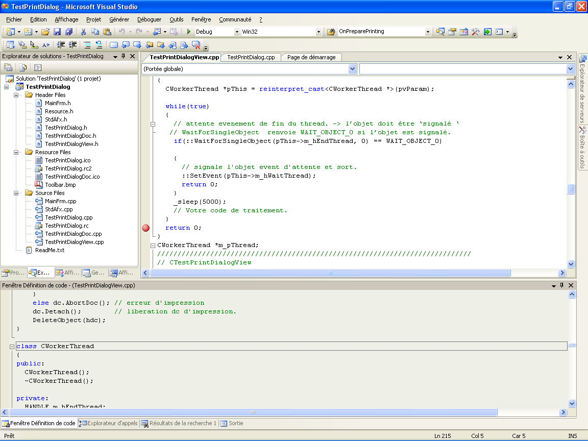

    pour renifler le code tu as un onglet specifique qui te permets de voir en dynamique la definition du code en fonction de la position du curseur.
    exemple dans l'exemple ci-dessus j'ai placé le curseur sur CWorkerThread et:

    J'avais remarqué cet onglet. Mais le problème est que cet onglet ne t'indiquera jamais la définition d'une méthode des MFC ou ATL. Il ne t'indique uniquement que les définitions des méthodes du projet couramment ouvert.
    Par exemple sur l'éditeur affiche le menu contextuel en plaçant ta souris sur une méthode des MFC, et va à go to definition.
    Ici, j'ai placé ma souris sur AfxInitExtensionModule() et je voudrais voir la définition de cette fonction et non sa déclaration.
