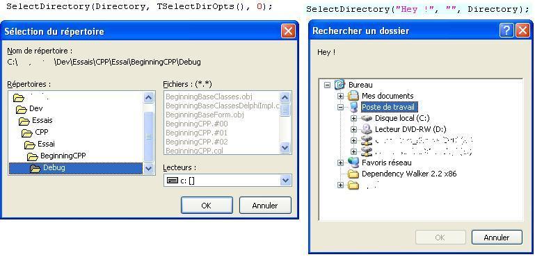

    SelectDirectory existe sous deux formes !
    La 1ere est une simple arborescence
    La 2nde est déjà une composition de TDriveComboBox, un TDirectoryListBox, un TFileListBox regroupé dans la Forme TSelectDirDlg, j'avais repris le code en Delphi pour écrire une variante autorisant la sélection d'un dossier seulement si celui ci contenait des fichiers selon un filtre !
    Pascale38, vérifie les deux formes d'appel, les paramètres sont différents, c'est celle avec Directory en 1er Paramètre !
    Attention, la seconde forme, est de moins en moins pertinente, sous vista, par exemple les lecteurs réseau n'apparaissent plus !
    OpenDialog permet aussi de sélectionner un Dossier avec un peu de ruse comme dans "Fiche de sélection de répertoire avançée"
    Mais surtout, voir la MSDN Open and Save As Dialog Boxes, avec un peu de courage, on peut surcharger la WndProc et intercepter WM_NOTIFY avec lorsque "OFNOTIFY->hdr == CDN_FOLDERCHANGE"

    Je ne comprends pas ton problème
      AnsiString Directory = "";
      SelectDirectory(Directory, TSelectDirOpts(), 0); // Utilise cette variante !
      SelectDirectory("Hey !", "", Directory); // Variante différente entre BCB6 et 2007
    Si la combinaison Old School DriveCombo\DirectoryList\FileList te convient, pourquoi ne pas utiliser la variante adéquate de SelectDirectory, par défaut cette variante affiche les fichiers, pas besoins d'options supplémentaires !

    ok oui ça marche très bien !!
    je n'avais effectivement pas compris, j'essayais de lui préciser "sdShowFiles" dans les options et ça marchait pas...
    Bon ben c'est super merci beaucoup !!!
