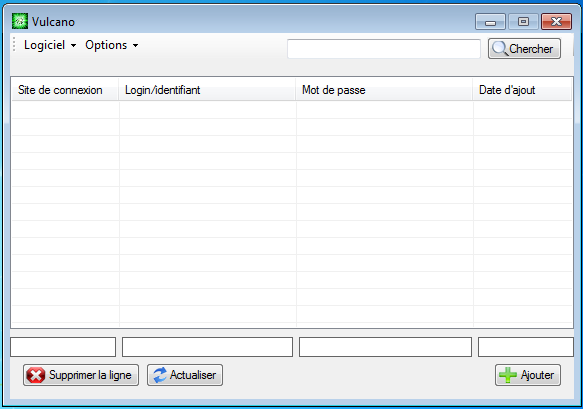

    Je te cite :
    Mon problème est que je ne sais pas du tout comment nommer tous ce qui est écrit dans celle-ci sachant que la liste des éléments est modifiable.
    De quoi parles-tu précisément ? Si tu ne parles uniquement des "valeurs" de ta listview pas de problème.
    Ensuite ta listview est composée de 4 colonnes, mais de combien de lignes (le nombre de colonnes / lignes est bien fixé ?) ?

    @methylene, désolé de ne pas t'avoir répondu avant car je n'avais pas remarqué la seconde page et je croyais que vous m'aviez oublié.
    Pour répondre à ta question, les 4 colonnes sont générées par le code que j'ai posté et les lignes varient celon les valeurs.
    Comment marche mon prog ?
    Je rentre une valeur dans 4 textboxs puis je clique sur un bouton et les 4 valeurs apparaissent dans la listview. En gros la listview "marche par ligne" car il faut que je remplisse les 4 textboxs pour valider (je précise ca au cas ou l'enregistrement dans my.settings changerait).
    Ce que je cherche c'est de pouvoir sauvegarder ces "lignes" donc enregistrer individuellement chaque item dans my.settings car je crois que c'est la seule solution.
    L'exemple avec les mails que je viens de poster montre que c'est possible d'appeler toutes les items d'une listview par un nom et peut être envisager de tout enregistrer dans my.settings d'un coup.
