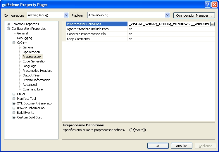

    unix est défini comme directive de compilation ?
    Mars 2009
    Inscription : Mars 2009
    Messages : 68
    je ne pense pas .
    Comment je peut regardé si c'est une directive de compilation unix qui est definie ou pas ?

    Avatar de 3DArchi
    Juin 2008
    7 634
    Inscription : Juin 2008
    Messages : 7 634
    Project/ Properties -> Configuration Properties - C/C++ - Preprocessor -> Preprocessor Definitions
    Si ce n'est pas le cas, il faut probablement changer :
    #ifndef unix
    #include "UtilitairesString.c"
    #endif
    en
    // #ifndef unix
    // #endif
    Idem pour Archive.h
    Mars 2009
    Messages : 68
    Je viens de faire tout se que vous m'avez dit , mais il y a toujours les mêmes erreurs.
