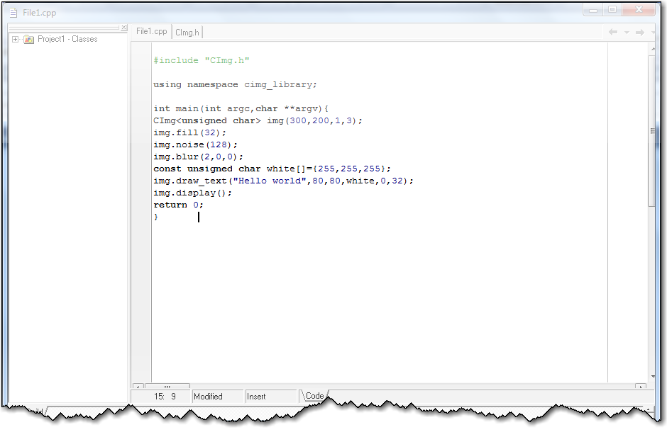

    J'essayerai d'expliquer mon problème pas à pas pour trouver une solution
    1/ J'avais téléchargé la bibliothèque CImg
    2/ J'ai mis le header "CImg" dans le répertoire "Projets"
    3/ J'ai travaillé sous C++ Builder 6 Envirnment, j'ai créé un nouveau fichier cpp pour tester cet code exemple:
    #include "CImg.h"
    using namespace cimg_library;
    int main(int argc,char **argv){
    CImg<unsigned char> img(300,200,1,3);
    img.fill(32);
    img.noise(128);
    img.blur(2,0,0);
    const unsigned char white[]={255,255,255};
    img.draw_text("Hello world",80,80,white,0,32);
    img.display();
    return 0;
    et lorsque je l’exécute .. des erreurs s'affichent
    Voilà, les pièces jointes expliquent mon problème, j'espère de m'aider, m'orienter et me donner des idées ... le plutôt possible

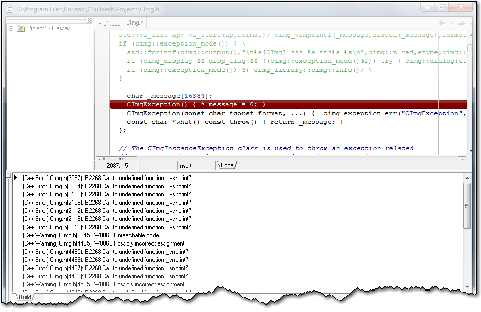

    Merci pour votre réponse
    C'est-à-dire, changer les includes par ces :
    #include <stdio>
    #include <stdlib>
    #include <stdarg>
    #include <string>
    #include <math>
    #include <time>
    #include <exception>
    Je les change et il reste quelques erreurs.
    La pièce jointe l'explique.

    à partir d'une erreur on peut trouver la réponse sur le net
    exemple dans ton cas : Erreur sur _setmode
    vérifie donc Ou est localiser le ou les .h contenant la définition de cette fonction respectivement procédure
    et on tombe tout de suite sur
    Routine Required header Optional Headers Compatibility
    _setmode <io.h> <fcntl.h>
    il te suffit rechercher si les 2 fichiers sont bien inclus dans ton ou tes .h
    ceci est un travail de base ne nécessitant pas de support
    cdlt

    Hello
    Comme écrit précédemment cette bibliothèque a été vraisemblablement écrite avec Visual Studio qui n'a pas été toujours un référence en terme de compatibilité Ansi.
    Les fichiers .h de cette bibliothèque doivent être retravaillés pour être compatible avec C++ Builder.
    Si tu suis la méthodologie expliquée ci-dessus tu arriveras en principe a faire tourner cette bibliothèque avec C++ Builder
    Bonne chance car cela peut te prendre passablement de temps
    Cdlt
