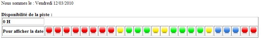

    je viens de refaire un script pour essayer d'afficher tout ça :
    	// Affichage du tableau final
    	echo '<table border="1">';
    	echo '<tr>';
    	for ($i = 0; $i <= 23; $i++)
    	echo '<td><b>'.$i.''.$j.'</b></td>';
    	echo '<tr>';
    	for ($i = 0; $i <= 10; $i++)
    	echo '<tr>';
    	echo '<td><b>Pour afficher la date</b></td>';
    	echo '<td><center><img src='.'IMG/'.$tab1[$i].'></center></td>';
    	echo '<tr>';
    	echo '</table>';
    Le problème c'est que je ne sait pas quoi mettre pour la date...
    sa me donne ça :

    encore du mieux il me reste plus que la date enfin c'est le plus difficile
    Le code :
    	echo '<tr>';
    	echo '<td></td>';
    		echo '</tr>';
    			echo '<tr>';
    	echo '</tr>';
    	echo '</table>';
    Voici un aperçu de l'évolution :
    Quelqu'un sait-il comment faire pour la date ??

    je viens de modifier le code :

    ce code incrémente parfaitement la première ligne de mon tableau mais pas les suivantes...
    voici l'aperçu :
    quelqu'un voit-il l'erreur et pourrait m'aider ??? je peux envoyer le fichier en .rar si quelqu'un souhaite m'aider.. merci à vous !
