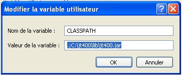

    Bonjour les amis,
    J'espère que je suis sur le bon forum. Et si je n'y suis pas, prière soyez indulgent.
    C'est mon premier projet java dont la base se trouve sur l'AS400 donc je dois utiliser le JT400. Afin de pouvoir charger le pilote j'ai téléchargé le package jt400 et j'ai placé le chemin d'accès dans le CLASSPATH ainsi:
    Je voudrais maîtriser cet aspect avant de poursuivre le développement de l'application.
    Quelqu'un peut-il me donner un lien ou une documentation qui détaille cela ?

    C'est pour quel type d'application, client lourd (swing, awt, ...) ou application web ?
    Dans les 2 cas, je ne pense pas que ce soit judicieux d'utiliser le path pour localiser le jt400.jar (trop dépendant du poste cible).
    Pour une application web, le plus simple est de le placer dans le répertoire /WEB-INF/lib et pour une application autonome, personnellement je préfère créer un "Runnable JAR file" (Eclipse).
    Au pire, si ce n'est pas possible, utiliser le fichier manifest.mf pour référencer les différents jar de l'application

    une petite question avant de poursuivre, qu'en penses-tu de la modification dans le CLASSPATH ?

    Citation Envoyé par the watcher Voir le message
    Merci ericw78
    Le classpath ne doit en aucun cas être fixé au niveau du système comme tu essaies de le faire en définissant la variable CLASSPATH.
    Le classpath doit être fixé au niveau de l'application, soit en utilisant le paramètre -cp des commandes java et javac, soit dans le manifest du jar de l'application, soit dans le répertoire lib du war pour une application déployée sur un conteneur web type tomcat via un WAR.
    La question est sur quoi travailles tu, que cherches tu à faire, sous quel environnement te trouves tu?
    Et +1 sur la lecture de la FAQ.

    Je travaille sur une appli win qui doit attaquer une base AS400.

    Je te conseille donc de supprimer la variable d'environnement CLASSPATH, elle te posera plus de problème qu'autre chose par la suite (en effet quand tu voudras distribuer ton application sur d'autres postes, la variable CLASSPATH n'existera pas et donc ton programme plantera).
    Quel IDE utilises tu pour développer ton application?
