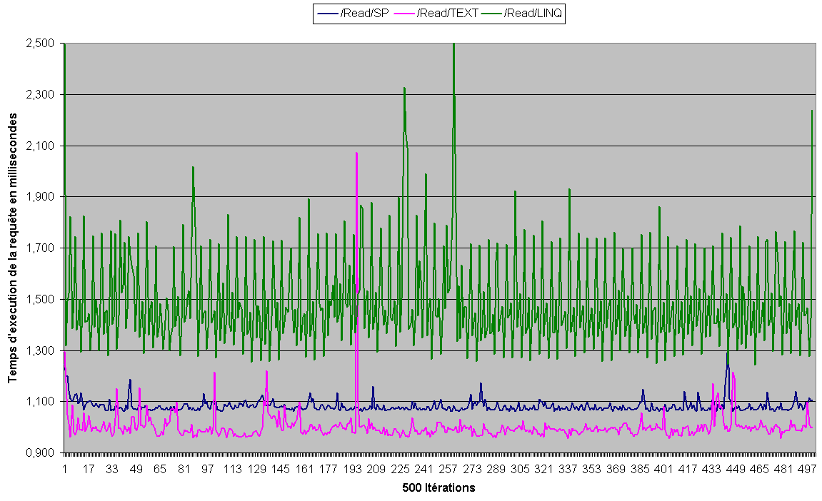

    Je suis un peu abasourdi, pour ne pas diresur le c**.
    J'ai récupéré les source de ce site pour voir un peu de LINQ ou SQL celui qui est le plus performant. Mes test correspondent bien à ce que trouve l'auteur, jusque là ça va. Dans son code il utilise des requetes SQL de type CommandType.Text. Je me suis dit se serait interessant de voir ce que ça donne avec des procédures stockées. Mais là catastrophe! Les procédures stockées seraient moins rapides sur un simple SELECT qu'une commande text!!
    Afin de vous permettre de vous faire votre propre jugement je vous laisse les sources. J'ai peut-être fait des erreurs...
    1. Telecharger et installer AdventureWorks
    2. Ajouter à la base la procédure stockée suivante:
      CREATE PROCEDURE uspSelectCustomers
      AS
      BEGIN
          SELECT * FROM [AdventureWorks].[Sales].[Customer]
      END

    4. Analyser avec Excel les fichiers Xml générés dans le repertoire temp. Attention l'unité de mesure du temps (Axe y) est en ElapsedTicks. Cela ne gène pas la comparaison.
    D'avance merci de votre analyse.
