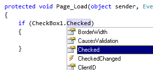

    Edit: J'ai passé ça en asp:CheckBox mais je n'arrive pas à y accéder depuis mon fichier .cs pour lui ajouter un évènement javascript. Je voulais faire ça:
    CheckBoxNom.Attributes.Add(...);
    Mais visual studio me propose même pas "CheckBoxNom" dans l'auto-complétion...
    On pourrait voir ton code corrigé?
    Normalement si tu mets ceci dans ta page aspx
    <body>
        <form id="form1" runat="server">
            <asp:CheckBox ID="CheckBox1" runat="server"></asp:CheckBox>
        </form>
    </body>
    Cela te permet d'avoir ceci dans ta page aspx.cs
    Sinon, pour avoir plusieurs cases à cocher comme en html portant le même nom, il y a laliste de cases à cocher
    <asp:CheckBoxList ID="CheckBoxList1" runat="server">
        <asp:ListItem Value="1">Un</asp:ListItem>
        <asp:ListItem Value="2">Deux</asp:ListItem>
        <asp:ListItem Value="3">Trois</asp:ListItem>
    </asp:CheckBoxList>
    Et puis la FAQ: http://dotnet.developpez.com/faq/asp/csharp/
    A+
