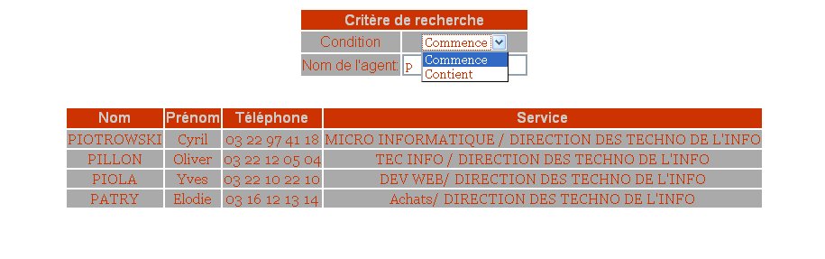

    J'ai présenté cela en parlant que d'un seul champ, mais il y a 2 champs en réalité.
    Je vais le montrer car on rentre plus profondément dans le problème.
    Donc cf l'imprim écran fourni.
    Désolé mais on aurait pu ne faire l'appel ajax qu'une fois pour rapatrier les données, et ne plus faire d'ajax après. Cà pourrait une façon de faire. Mais est-ce que cela serait adapté à mes 2 champs à présent. Il faudrait stocker les résultats (contient ET commence). Et réinitialiser ajax pour commence dès qu'il serait mis à "". Je ne parle même pas de contient :-)
    Je montre le code js mais il est bon de savoir 2 choses :
    - les 2 critères sont représentés par les id "condition" (commence ou contient) et "champ_recherche" (c'est le nom de l'agent)
    - le code commenté représente la vision de départ que j'avais pour annuler une requête par cours par une nouvelle requête demandée (cf mon 1er post)
    Voici le code :
