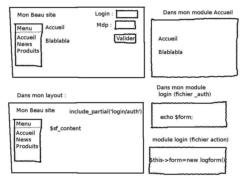

    Ca va pas être simple à expliquer sans schéma mais je vais essayer.
    J'ai un site dans lequel j'ai un menu à gauche, un corps, un en-tête et un pied de page.
    L'en-tête, le menu et le pied de page vont dans le layout, pour ça pas de problème.
    Le corps va dans chaque module, j'ai fait un slot('page') dans mon layout et dans chaque indexSuccess de mes modules je défini le slot.
    Ma première question, vous la devinez : est-ce que l'utilisation d'un slot est bien adaptée pour ce que je fais? Sachant que pour l'instant ca se passe bien, mais je peux arriver à un point de bloquage et j'ai pas envie de revenir en arrière et tout refaire dans 2 mois.
    Deuxième question :
    Sur ce même site j'ai une partie en haut à droit qui sert à authentifier les utilisateurs sachant que cette partie doit apparaitre tout le temps sur chaque page et nécessite des traitements (vérification dans la base si l'utilisateur existe), bref comment afficher un module qui contiendra un formulaire d'authentification dans une partie de ma page?
    Merci pour les nombreuses solutions que vous allez me proposer! ;-)

    Je reprends mon cas :
    Dans mon layout j'ai un include_slot('page');
    toujours dans mon layout j'ai un menu avec des liens vers mes modules par exemple url_for('news/index');
    dans mon module news pour la page indexsucess j'ai définie un slot page dans lequel je mets le contenu de ce que je veux afficher.
    A ce que j'ai compris de ce que vous dites mon choix de slot n'est pas le plus judicieux, il vaux mieux que j'utiliser le $sf_content de base.
    Donc pour ce cas c'est bon j'ai modifié. Première question résolu
    Maintenant la deuxième pour mon encars login.
    Toujours sur ma page layout je faisait appel à un partials de mon module login include_partial('login/auth');
    Ce qui entraine la création dans mon module d'un fichier _auth.php dans lequel je veux mettre mon formulaire. Mais premier problème j'ai pas accès à ma varialble $form que j'ai créer dans mon login/actions.class.php
    Deuxième problème j'ai vu dans la doc d'utilisation des partials qu'on doit passer par l'index pour attribuer les variables au partials.
    étant donné que je fait appel à mon fichier auth et non pas index je ne peux pas passer de variable donc le partial ne doit pas être la meilleur solution.
    Le slot quand à lui doit être défini sur les indexsuccess appelés....
    Bref je ne sais plus quoi faire!!!!!
    Mon besoin d'origine c'est d'avoir un encars avec un formulaire pour s'authentifier. Il doit apparaitre sur chacune des pages et suivant l'action d'authentification je dois afficher le formulaire si la personne n'est pasconnecté sinon un message de déconnexion si elle est connecté.
    Sachant que suivant cet état (connecté/déconnecté) le menu n'aura pas les mêmes liens.
    Merci encore pour votre aide.

    Dans mon action j'ai ça :
    public function executeIndex(sfWebRequest $request)
       $this->form = new LoginForm();
    et dans mon layout :
    <?php include_partial('login/auth') ?>
    Mais si je fais ca j'ai un message d'erreur :
    Notice: Undefined variable: form in D:\monprojet\apps\frontend\modules\login\templates\_auth.php on line 15
    Et si je commente la ligne j'ai bien le contenu qui s'affiche!!!
    Donc comment accéder à mes variables?
