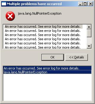

    De plus, qd j'appele cette méthode et que je fais mon "refreshColumns", et bien, j'ai plusieurs erreurs (An error has occurred. See error log for more details.
    java.lang.NullPointerException
    ) qui sont générées.
    Avez vous des idées de solutions?
    EDIT : le nombre d'erreurs générées est égal au nombre de lignes qui était présentes dans la tableViewer dont jai disposé les colonnes.
    EIT : lorsque la vue que je veux raffraichir ne contient pas de données, je n'ai aucune erreur(0 ligne => 0 erreur). J'ai l'impression que le pb vient du fait que dans ma méthode refreshColumns, je "sette" à nouveau le ContentProvider, le LabelProvider, et l'input. Sachant que la seule chose que j'ai faite ce n'est que disposer mes colonnes, est ce que les erreurs que j'obtiens viennent de ces (re) "settages" là? Dans ce cas, auriez vous une solution?

    J'arrive maintenant à "disposer" toutes mes colonnes. Pour cela, j'ai rajouté la ligne : à la fin de ma méthode disposeColumns() (Est ce que cela est d'ailleurs propre?).
    Par contre, j'ai toujours mes erreurs lorsque j'appelle ma méthode refreshColumns(). Pour mémoire, j'obtiens autant d'érreurs que de lignes présentes dans le tableViewer dont j'ai disposé les colonnes. Une capture d'écran de cette erreur est présente en pièce jointes.
    De plus J'ai l'impression que le problème vient du fait que je ne "dispose" que les colonnes de la table du viewer. Les données présentes (et obtenues grâce au setInput()) n'ayant elles pas été suprimées, cela poserait problème quand je refais à nouveau un "setInput()".
    Qu'en pensez vous?
