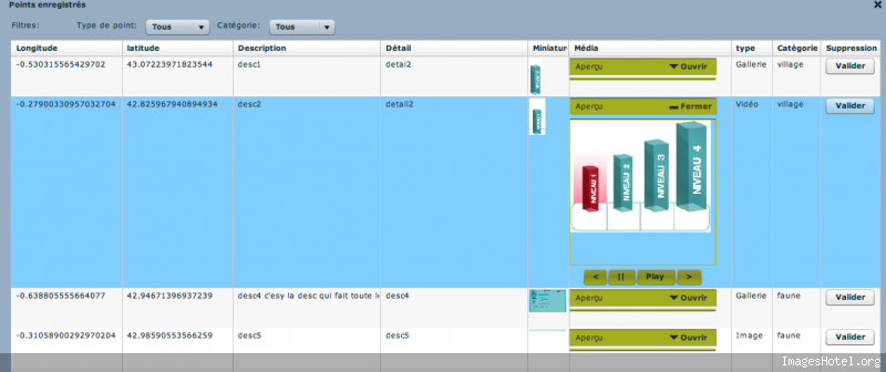

    Jusqu'ici tout va bien. Ensuite, pour avoir un aperçu des points, j'utilise un datagrid qui résume pour chaque point (un point par ligne) toutes les infos sur celui-çi, voici un screenshot pour plus de clarté:
    Comme vous pouvez le voir sur ce screen, j'ai ajouté un composant pour chaque point qui permet de lire la vidéo de celui-çi, ou de voir la/les image(s) associés. Il fonctionne correctement au démarrage.
    Cependant si j'ouvre plusieurs composant aperçu en même temps, que cela modifie la taille de mon datagrid de façon à ce que la barre de scroll verticale apparaisse mes ennuis commences! En effet si je descend avec le scroll de manière à ce qu'un block aperçu ne soit plus visible les images ou vidéos de celui-ci se mélange entre les différents composant. Par exemple une image d'un point va se retrouver dans l'aperçu d'un autre point, bref tout se mélange. Etant donnée que chaque composant d'aperçu est une nouvelle instance de mon composant comment est il possible que les valeurs des sources (des images et vidéos) passe d'un composant à un autre?
    Bon j'espère avoir été clair car le problème n'est pas évident à décrire, si vous avez besoin d'une source particulière, d'autres screenshot ou n'importe quoi qui peut vous servir pour m'aider dans la résolution de ce problème n'hésitez pas à me demander!

    comportement que tu peux peut être contourner en empêchant l'ouverture de plusieurs aperçu simultanément, non?
    As tu tenté de faire du debug pas à pas pour voir exactement ce qu'il se passe. vérifie tout tes instances de ton player, des renderers, ... difficile de t'aider à distance sur ce genre de soucis en fait

    Tout d'abord pour répondre à ta remarque Jim_Nastiq, j'ai pensé à empêcher l'ouverture de plusieurs aperçu simultanément mais je ne vois pas comment accéder à mes composants une fois chargée dans mon DataGrid depuis l'application parente sachant que l'itemRenderer est chargé seul, sans que je "l'instancie" ou ne l'ajoute manuellement! Sinon cela me semble la meilleure façon de faire pour l'instant. D'ailleur si quelqu'un peut me dire comment accéder aux propriétés de mes composants je suis preneur.
    Enfin Juwau voici mon itemRenderer, je ne l'avais pas posté car cela fait quand même un bon bout de code ^^, merci d'avance

    Voila, en tout cas merci de vous pencher sur le problème et je comprend que le problème soit difficile à résoudre à distance! Merci

    Bonsoir anfalsh, en faite j'ai eu le meme probleme que toi en faite toutes tes composant de base comme Image, Label, et tous ce que tu veux sont declarer comme etant des variable Globale, il est vrai qu'on utilise un ItemRenderer on est sencé avoir des reference differente a chaque fois, et c'est le cas, cependant Flex ne gere pas super bien qu'on tu as des itemRenderer Compliqué ou bien tu as bcp d'element dans un dataGrid, pour ca il faut que tu créer tes element au moment ou tu override la fonction createChildrern en gro tu aura un truc comme ca
    private img1 : Image;
    private img2 : Image;
    override protected function createChilden ():void{
     img1 : new Image ();
     img2 : new Image ();
    super.createChilderen ;
    addChild(img1);
    addChild(img2);
    // comme ca tu es sur que Flex ne melangera pas les reference
    voila j'espere que ca va t'aider

    Flex gère un cache d'instances d'ItemRenderer qui sont réutilisés dans la grille en fonction de sa taille. Il n'y a pas une instance d'ItemRenderer par ligne de la grille.
    Le problème ressemble à la réutilisation d'un ItemRenderer dans son état précédent. Il semble donc que la procédure d'initialisation ne soit pas exécutée au bon moment.
    Je ne sais pas si c'est l'origine du problème mais ce peut être une piste si elle n'a pas été déjà explorée.

    Merci samy2525 pour ta réponse elle semble m'avoir mis sur la bonne piste, cependant j'ai un peu de difficulté avec la définition de la fonction createChildren. D'après ce que j'ai lu sur internet la fonction est appelée lorsque on ajoute un sous composant dans un composant, donc si en gros il faudrait que je modifie ma fonction
    private function loadContent(p:Object) {...}
    en
    override protected function createChilden ():void{...}
    Je pense avoir mal compris car qu'est ce qui va déclencher cette fonction? comment mes images ou vidéos vont se rajouter? Enfin voila je suis un peu perdu j'ai beau cherché des exemples pour createChildren mais je ne vois pas comment l'adapter à mon cas.
    En ce qui concerne ta réponse jylaxx tu parle de l'initialisation de mon composant lors de son ajout dans le dataGrid? Comment je peut agir sur ce paramètre? En tout cas mon erreur semble bien venir de l'état antérieur de mon composant merci de ta remarque.
    Merci d'avance de votre aide!

    Tout d'abord l'utilisation des itemRenderer n'est pas la chose la plus simple de Flex. Il est donc important de bien comprendre comment cela fonctionne avec un ItemRenderer simple avant d'en utiliser un compliqué...
    Rappel:
    About the item renderer and item editor life cycle
    Flex creates instances of item renderers and item editors as needed by your application for display and measurement purposes. Therefore, the number of instances of an item renderer or item editor in your application is not necessarily directly related to the number of visible item renderers. Also, if the list control is scrolled or resized, a single item renderer instance may be reused to represent more than one data item. Thus, you should not make assumptions about how many instances of your item renderer and item editor are active at any time.
    Because Flex can reuse an item renderer, ensure that you fully define its state. For example, you use a CheckBox control in an item renderer to display a true (checked) or false (unchecked) value based on the current value of the data property. A common mistake is to assume that the CheckBox control in the item renderer is always in its default state of unchecked. Developers then write an item renderer to inspect the data property for a value of true and set the CheckBox control to checked if found.
    However, you must take into account that the CheckBox may already be checked. So, you must inspect the data property for a value of false, and explicitly uncheck the control if it is checked.
    Ton ItemRenderer doit comporter une propriété data dont les attributs doivent être associés aux composants de rendu par des bind.
    C'est cette propriété qui est modifiée à chaque fois que l'ItemRenderer est utilisé.
    Difficile d'aller plus loin sans avoir une vision totale de la classe de rendu.
