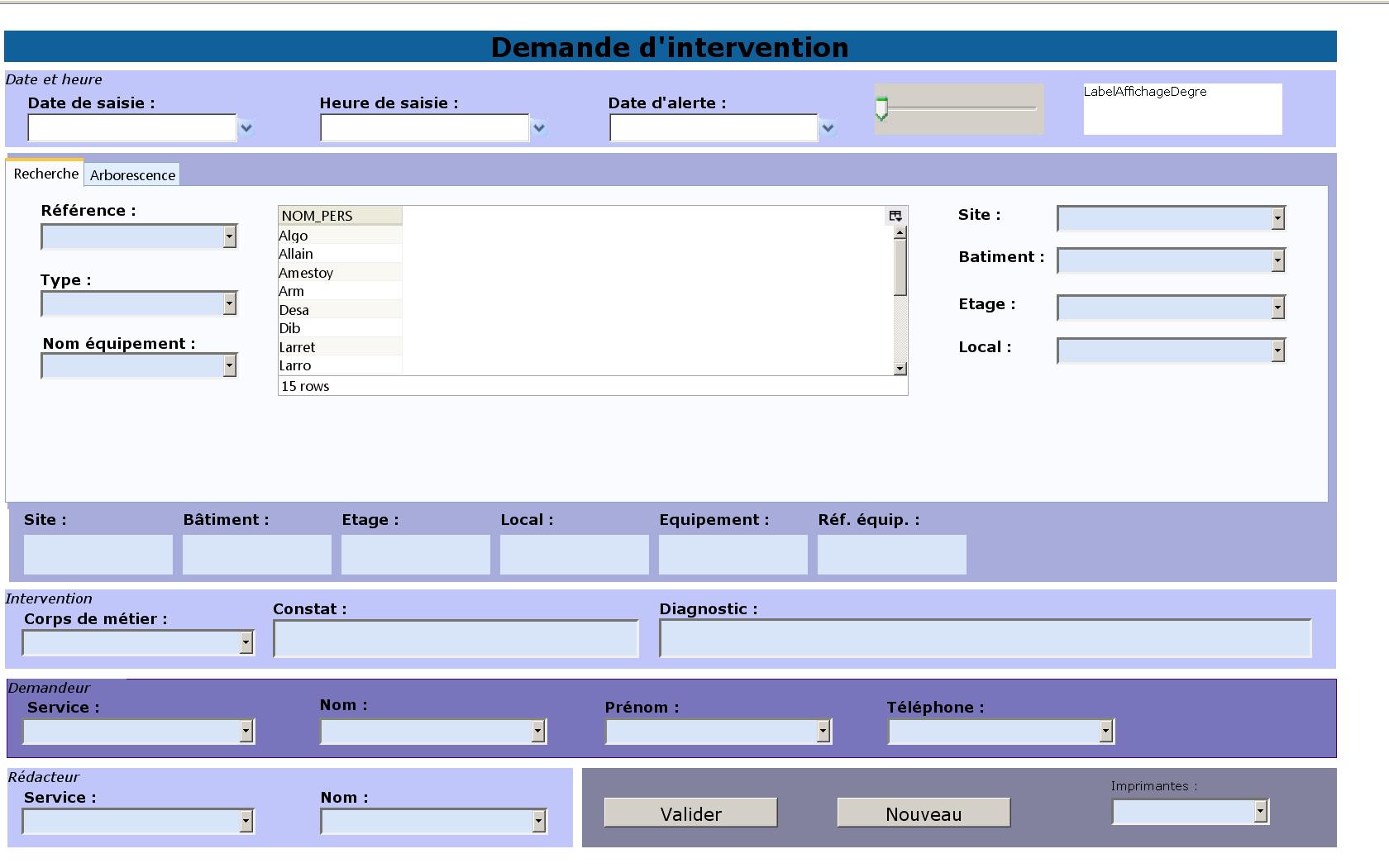

    Voici l'appel Ajax de la fonction affichage du local
    //  ----- COMBOBOX Affichage LabelLOCAL -----
           function ComboBoxRechercheLOCALJSChange($sender, $params)
              var params = 'nomlocal=' +document.getElementById('ComboBoxRechercheLOCAL')
              .options[document.getElementById('ComboBoxRechercheLOCAL').selectedIndex].text
              +'&nombatiment='+document.getElementById('ComboBoxRechercheBATIMENT')
              .options[document.getElementById('ComboBoxRechercheBATIMENT').selectedIndex].text
              +'&nomsite=' +document.getElementById('ComboBoxRechercheSITE')
              .options[document.getElementById('ComboBoxRechercheSITE').selectedIndex].text
              +'&nometage=' +document.getElementById('ComboBoxRechercheETAGE')
              .options[document.getElementById('ComboBoxRechercheETAGE').selectedIndex].text;
              basicAjax("Ajax_Recherche/recherche_affichage_local.php",params);
           <?php
    Voila ici, les appels à la fonction de pointage :
    var selectBoxSite = document.getElementById('ComboBoxRechercheSITE');
    var selectBoxBatiment = document.getElementById('ComboBoxRechercheBATIMENT');
    var selectBoxEtage = document.getElementById('ComboBoxRechercheETAGE');
    selectcombo(selectBoxSite,site);
    selectcombo(selectBoxBatiment,batiment);
    selectcombo(selectBoxEtage,etage);
    et le code HTML je n'y en fait pas accès car géré par Delphi For Php, je te l'envoie en pièce-jointe
