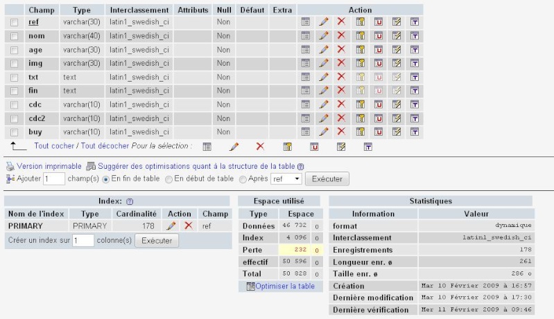

    voilà comme vous pouvez le voir sur le titre, j'ai un soucis de duplicate key.
    ce que je sais, c'est que ça met cette erreur lorsqu'on essaye de rentrer une valeur de la clé primaire qui existe déjà..
    sauf que le truc, c'est que la valeur n'existe pas et il me dit qu'elle existe
    et ce qui est bizarre également, c'est que ça me le fait que pour certains champs, pour d'autre ça fonctionne très bien.
    voici ma base
    avez-vous une idée d'où vient le problème?
    merci

    Déjà, vous devriez avoir une clé primaire de type entier non signé et auto incrémenté et non pas cette référence en varchar(30) !
    Ensuite si ça dit duplicate key, je suppose que vous essayez d'entrer plusieurs fois la même référence.
    Ce qui est possible aussi et qu'on ne voit pas sur votre photo d'écran, c'est que vous ayez un ou des index de type UNIQUE sur certaines colonnes de vos tables.

    alors en ce qui concerne le fait que la clé primaire soit ref en varchar.. ba je suis bien d'accord, je trouve ça assez louche aussi
    mais je suis arrivée dans l'entreprise il y a un peu plus d'un mois et donc en l'occurrence, ce n'est pas moi qui est réalisé ces tables. je ne fais que travailler dessus donc je ne peux pas m'en vouloir à moi même d'avoir fait une grosse bêtise ^^
    ensuite, en ce qui concerne la table :
    je ne sais pas si cela correspond à votre demande en ce qui concerne la clé unique.
    ensuite, pour le SHOW CREATE fiches_pdt (le nom de ma table) eu ça ne veut rien me faire, ça me met le message d'erreur suivant :
    1064 - You have an error in your SQL syntax; check the manual that corresponds to your MySQL server version for the right syntax to use near 'fiches_pdt' at line 1
    pour votre information, notre server interne utilise wamp. et la version de mysql est 4.1.7

    fiches_pdt CREATE TABLE `fiches_pdt` (\n `ref` varchar(30) NOT NULL default '',\n `nom` varchar(40) NOT NULL default '',\n `age` varchar(30) NOT NULL default '',\n `img` varchar(30) NOT NULL default '',\n `txt` text NOT NULL,\n `fin` text NOT NULL,\n `cdc` varchar(10) NOT NULL default '',\n `cdc2` varchar(10) NOT NULL default '',\n `buy` varchar(10) NOT NULL default '',\n PRIMARY KEY (`ref`)\n) ENGINE=MyISAM DEFAULT CHARSET=latin1
    ceci permet de vérifié quoi? les boulettes qui ont pu être faite au niveau des clés?

    enfin, j'ai donc enlever ce petit for, et je n'ai pas eu d'erreur depuis, et ce à quoi je pensais que c'était utile, fonctionne très bien sans.
    donc bon, merci à vous pour m'avoir ouvert les yeux!!
