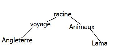

    Je cherche à implémenter une structure d'arbre comme celle se trouvant en fichier attaché en utilisant un JTree. Dans l'ensemble ça va, mais je dois en plus pouvoir appliquer un critère de distance entre deux éléments de l'arbre, et pour cela je dois pouvoir calculer:
    • la distance entre un élément et la racine
    • l'élément le plus profonds de l'arbre qui contient les deux éléments dans ces sous arbres
    Est-il possible de faire cela avec des outils déjà existant?
    Merci!
