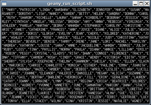

    Je ne comprend pas pourquoi cela ne fonctionne pas ?
    Je lis un fichier txt contenant une série de prénoms (format str).
    J'ajoute les lignes dans une liste.
    Et, enfin, j'essaie de trier la liste avec la fonction liste.sort()...
    Quand j'affiche la liste pour vérifier je constate que la liste n'es pas triée... et je ne comprend pas pourquoi cela ne fonctionne pas !

    Est-ce qu'il y a bien plusieurs lignes dans ton fichier_txt ?
    Si a ne contient qu'un élément quand tu lui appliques sort() ........
    Donnes nous un aperçu du contenu de fichier_txt, stp, obtenu en faisant
    f = open(fichier_txt, 'r')
    u = f.readlines()
    f.close()
    print u
    Donne nous aussi l'affichage de la liste que tu obtiens en résultat stp.

    Le fichier texte se trouve ici: http://projecteuler.net/project/names.txt
    Il ne contient qu'une seule ligne mais puisque je le met dans une liste, pourquoi la fonction sort() ne fonctionne pas ?
    J'ai mis l'écran obtenu en file attach, je ne savais pas comment le faire apparaitre ici.

    Puisque le fichier ne contient qu'une seule ligne,
            for ligne in f:
                a.append(ligne)
    ne travaille qu'une fois.
    En sortie de "boucle", a ne contient qu'un élément qui est une chaine de caractères.
    Nous, nous voyons des mots dans cette chaine, entourés de " " et séparés par des virgules. Mais ces éléments-mots de la chaine n'existent pas pour sort(): elle ne cherche qu'à trier les éléments de la liste a... et il n'y en a qu'un.

    Ce qui me surprend le plus est que ça ne semble pas te gêner d'avoir une liste data qui est ['"MARY"', '"PATRICIA"', '"LINDA"', '"BARBARA"', '"ELIZABETH"', etc...
    alors que ce qui nous intéresse ce sont les PRÉNOMS, pas les "PRÉNOMS" !!!
    il faut se dire que les mots sont séparés par des chaines de 3 caractères "," , ce sera plus parlant pour un programme.
    En splitant avec "," , je veux dire avec '","' on obtient directement une liste
    ['"MARY', 'PATRICIA', 'LINDA', 'BARBARA', 'ELIZABETH', etc...
    Mais attention au premier et au dernier éléments de la liste !!
    Ensuite dans la boucle for (ligne, prenom) in enumerate(sorted(data)): , le coup du find() qui vaut -1 pour les caractères " et AUSSI le '\n' du dernier élément de la liste avant tri ("ALONSO"\n) (y avais tu vraiment pensé ?), et qui compense le +1 nécessaire quand il s'agit des ABCDetc, c'est assez malin.
    Mais, en restant dans le cadre de ton algo, je propose les améliorations suivantes:
    - créer ALPHABET = '"ABCDEFGHIJKLMNOPQRSTUVWXYZ'
    On évite d'importer un module, on n'a pas besoin d'ajouter +1 à ALPHABET.find(prenom[c]) pour les lettres et ALPHABET.find('"') produit directement 0.
    for c in range(len(prenom)):
        total += ALPHABET.find(prenom[c])
    # se remplace avantageusement par
    for c in prenom:
        total += ALPHABET.find(c)
    - pour éviter d'ajouter +1 dans le calcul de total_general, il suffit aussi d'ajouter un élément bidon en tête de liste data pour décaler les prenoms sur leur "bon" indice; et comme l'insert sera en indice 0, il pésera 0 quelle que soit son écriture. Mais attention que l'insert commence par " pour ne pas fausser le triage !
    Ce qui donne, avec ta liste:
        data.insert(0,'"AAAAA"')
            total = 0
            for c in prenom:
                total += alphabet.find(c)
            total_general += total * ligne
    Mais il reste un problème: il y a '"ALONSO"\n' dans la liste data parce que la fin du fichier était ..."DARELL","BRODERICK","ALONSO"\n'. Cette fois le '\n' va produire un find() égal à -1. Il faut donc éliminer le dernier caractère de data avant tri.
        data = f.read()[0:-1].split(',')
        f.close()
            total = 0
            for c in prenom:
    Pour ne pas travailler stérilement sur les " au début et à la fin de chaque prenom (il y a plus de 5000 prenoms)
    # soit
    for c in prenom[1:-1]:
    # soit
    data = [ item[1:-1] for item in data ] avant de commencer la boucle
        data = [ item[1:-1] for item in  f.read()[0:-1].split(',')]
        data.insert(0,'AAAAA')
        f.close()
            total = 0
            for c in prenom:
    M'enfin, je préfère personnellement
        data = f.read()[1:-2].split('","')
        f.close()
            total = 0
            for c in prenom:
    EDIT:
    En fait, il y a d'autres solutions encore que je n'ai pas regardées en détail. Il y en a une que je testerai quand j'aurai le temps parce qu'elle doit aller très très vite (depuis que dividee m'a convaincu que les dictionnaires sont rapides , j'y pense un peu plus) mais elle fait sortir du cadre de l'énoncé Euler qui demande à créer d'abord la liste des prénoms. Je ne crois pas que ce soit nécessaire (cette liste...)

    Dans ton code, dividee
    #Il faut corriger
    data = [p.strip('"') for p in f.read().split(',')]
    #en
    data = [p.strip('"') for p in f.read()[0:-1].split(',')]
    #pour avoir le bon résultat.
    Le problème est la fin du fichier:
    dont ni strip('"') ni split(',') ne retire le retour chariot '\n'.
    C'est casse-gueule ces trucs , n'est ce pas ?
    C'est pour ça que li = f.read().splitlines() ou f.readlines() sont quand même des écritures bien pratiques, ça vire tous les '\n' sans qu'on ait à se poser de questions. Mais après, s'il n'y a qu'un élément dans la liste il ne faut pas se planter, la chaine est li[0] , pas la liste li.
    Pour le coup de ord() , bien vu dividee !.
    Je me doutais bien qu'il existait une fonction de ce genre en vertu de l'aphorisme "il y a toujours plus simple" , mais j'ai eu la flemme de chercher.
    En mettant ord() dans mon code, ça booste.

    Euh... Dans le fichier names.txt que j'ai téléchargé, il n'y a pas de \n à la fin.
    Janvier 2007
    1 418
    Inscription : Janvier 2007
    Messages : 1 418
    Points : 1 658
    1 658
    .....ah..euh..beh....,...euh.... tiens oui c'est vrai ça: il n'y a pas de retour '\n' dans le fichier téléchargeable.
    Mes excuses dividee, ton code n'était donc pas à corriger.
    Je ne sais pas comment je me suis débrouillé pour en mettre un dans mon fichier mais ça ne peut être que moi parce qu'en réalité le fichier 'naames' que j'ai utilisé était au départ une copie d'un fichier ouvrable avec Python, dans lequel j'ai fait un copier-coller de la liste des prénoms. J'ai dû taper sur Enter par mégarde avant de refermer le fichier.
    En effet, en fonction du type d'un fichier, j'arrive à le faire ouvrir par un programme Python, ou non. Jusqu'à présent, je faisais un copier-coller dans un fichier d'un type ouvrable (avec un logo Windows) pour ne pas me casser la tête.
    Les fichiers de type Rich Text Document (avec un logo representant un calepin, avec des spirales dans le haut, des lignes bleues au milieu et un A rouge en bas a droite) ne sont pas ouvrables par exemple.
    Mais je viens de voir que le fichier 'names' téléchargé du site http://projecteuler.net est de type Text Document et que je peux le faire lire par un programme Python en utilisant le nom 'names.txt'
    J'ai des notions encore trop sommaires sur les types de fichier, il va falloir que je potasse ça aussi.
    Pour ce qui est du problème lui-même, on améliore la vitesse si on remplace l'utilisation de ord() par un dictionnaire
