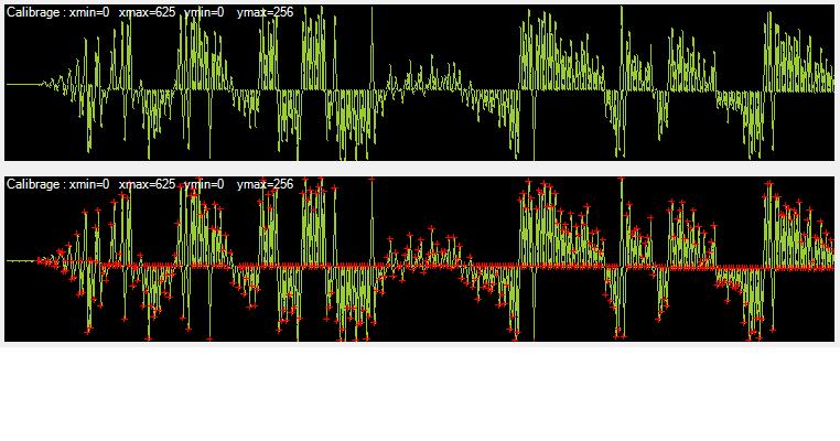

    Je ne suis pas un programmeur en adobe falsh mais plutôt en VB6 et VB.Net.
    J'ai développé une application de comparaison de deux sons Wave avec les graphiques correspondants (Un narrateur qui prononce un mot puis c'est l'utilisateur qui essait de prononcer le même mot: Donc deux coubes sont affichées alors); Le programme étudie les deux coubes mathématiquement et notifie l'utilisateur du résultat de la prononciation. Cette application est un excutable avec les fichiers wave et XML pour les données et les résultats.
    Je voudrais simplement intégrer cet executable dans le flash et exploiter les résultats des fichiers xml.
    J'ai fait appel à un programmeur en Flash pour me programmer une application flash pour enregistrer un son, afficher la courbe du graphique du son (Wave).
    Comparer les résultats des deux coubes. Il me confirme que ce n'est pas possible.
    Une photos des deux coubes est jointe à mon message.
    Pourriez-vous m'indiquer une solution?

    Citation Envoyé par nabilG Voir le message
    on ne peut pas intégrer l'exécutable dans Flash, l'appeler oui.
    Exploiter les fichiers XML se fait très facilement avec Flash.
    pour enregistrer un son c'est possible,
    afficher la courbe d'un son c'est aussi possible mais Flash ne gère que le format mp3 et non wav,
    on ne peut pas directement afficher la courbe du son du microphone.
    pour ce qui est de la solution si l'application en vb fonctionne autant l'utiliser puis utiliser les résultats dans Flash.
    mais ce n'est que mon avis ..
