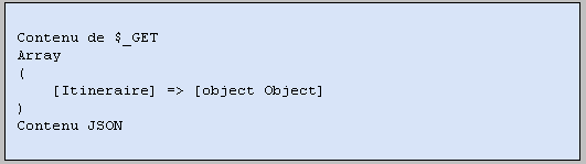

    Voilà ce que j'obtiens avec un print_r sur $_GET dans le script PHP

    Contenu de $_GET
    Array
    [undefined] => undefined
    processData à false
    j'ai:
    Contenu de $_GET
    Array
    [a,b,c,d0,d1,d2,d3,e,f,g0,g1,g2] =>
    C'est pourtant un tableau tout simple.
