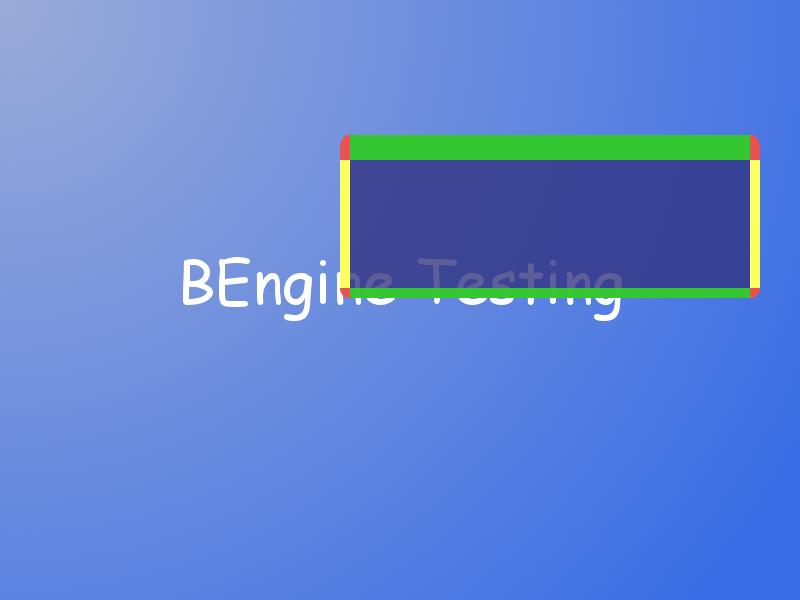

    Des surfaces SDL (http://gtksdl.developpez.com/) dans des fenêtres GTK+ c'est possible mais l'inverse j'ai un gros doute
    Ce que tu peux faire éventuellement c'est de créer ton propre framework en SDL pour afficher des fenêtre et tout autre widgets, comme je l'avais commencé il y'a quelques temps mais que je n'ai jamais fini, si tu veux le continuer: http://sourceforge.net/projects/backbubble et les captures d'écran:
    http://franck.hecht.free.fr/images/B...Dialog-001.jpg
    La numérotation des captures va jusqu'à 24, je vais pas tout afficher ici
    Désolé de ne pas avoir de solution plus directe
