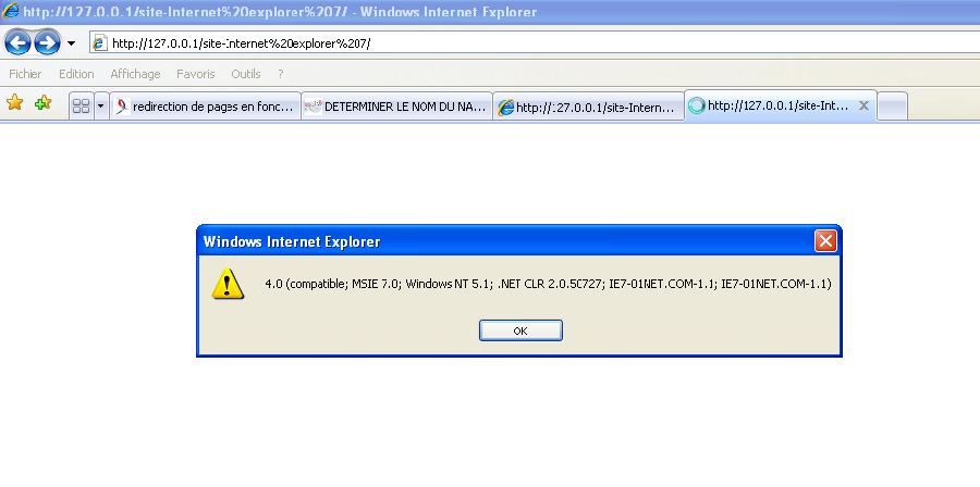

    //Test si Firefox 2 , renvois : 5.0
    if (navigator.appVersion.indexOf("5.")!=-1) {browserversion="5"};
    //IE7 renvois 4.
    if (navigator.appVersion.indexOf("4.")!=-1) {browserversion="4"};
    //Alert de la version du navigateur
    alert(navigator.appVersion); //Regarde a quoi est valable la variable sous ie6 pour effectuer ton test
    il faut donc vérifier le nom du navigateur , puis tester cette portion de code
