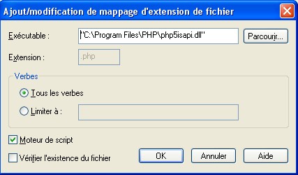

    Par défaut Mappage php IIS
    Ca dépend si tu es sur un serveur 2000 ou autre, le chemin est peut être différent
    mais tu va dans :
    Démarrer / Outil d'Administration / Gestion de l'ordinateur
    Là, tu vas sur :
    Service et Applications / Services IIS / Site Web.
    Tu fais un clic droit sur site Web / Propriétés / Onglet Répertoire de Base / bouton configuration
    Tu arrives sur l'onglet mappage. Tu doubles cliques sur la ligne portant l'extension ".php" et tu décoches "Vérifier l'existence du fichier".
    Cette case cochée t'empeche d'avoir des url symfony du style :
    "monapp_dev.php/monmodule"
    Nom : mappage_php_moduleisapi_iis.jpg
Affichages : 121
Taille : 29,9 Ko
    Juin 2006
    Inscription : Juin 2006
    Messages : 48
    merçi, ça marche
