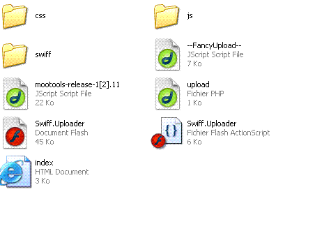

    Par défaut Sculpteur
    voila ce que contient mon répertoire
    est ce j'ai oublié quelqueschoses?
    Futur Membre du Club
    Avril 2005
    Inscription : Avril 2005
    Messages : 5
    Il ressemble a quoi le code du fichier index.html ?
