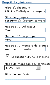

    Décembre 2006
    Âge : 48
    Inscription : Décembre 2006
    Messages : 50
    ok, je comprends que les paramètres avancées sont nécessaires pour que websphere retrouve ces groupes.
    je n'ai malheureusement pas réussis à trouver la bonne config.
    voilà celle qui me semble juste :
    Filtre d'utilisateurs :
    (&(uid=%v)(objectclass=person))
    Filtre de groupes :
    (&(ou=%v)(|(objectclass=organizationalUnit)))
    Mappe d'ID utilisateur :
    *:uid
    Mappe d'ID de groupe :
    *:ou
    Mappe d'ID membre de groupe
    memberof:member
    mais cette config ne me permet pas de pouvoir ajouter un rôle à un groupe:
    j'ai toujours le même message d'erreur :
    "aucun groupe portant ce nom n'a été détecté dans le référentiel du registre utilisateur"
