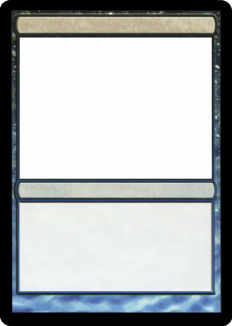

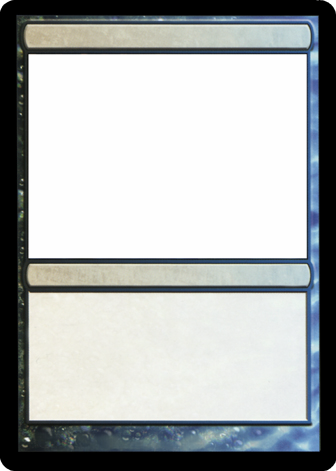

    J'ai déjà pu obtenir des résultats quand il s'agit d'appliquer toute une image sur une autre
    exemple:
    http://i16.servimg.com/u/f16/09/01/50/74/temp10.png
    http://i16.servimg.com/u/f16/09/01/50/74/temp11.png
    a partir des modèles noirs et bleu;
    comm vous le voyez, c'est assez réussi. Mais déjà jai plusieurs problèmes
    tout d'abord, je ne peu faire ça que dans un sens. En fait, je voudrai par exemple pouvoir coller une images de petite taille sur une autre de plus grande taille, et qu'il y ait un "cadre" de transition entre les deux.
    Et je ne peux pas le faire avec ce système.
    Je me base sur le canal alpha pour creer ces images.
    Avec vous une idée de la façon dont je pourrais boucler mon image pour avoir ce résultat?

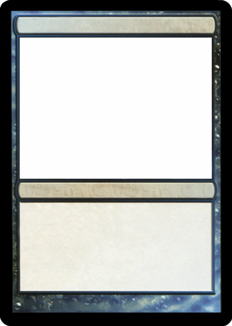

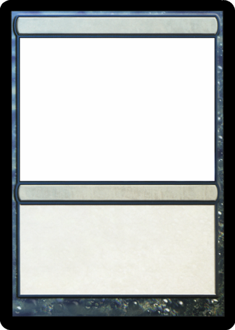

    P.S2: durant mes essai pour faire ce que je voulais, je suis tombé sur ces deux résultats:
    http://i16.servimg.com/u/f16/09/01/50/74/temp13.png
    et
    http://i16.servimg.com/u/f16/09/01/50/74/temp12.png
    Si j'arrive pas a faire ce que je veux, je pourrai au moins présenter ça à ceux qui font les cartes Magic :/
