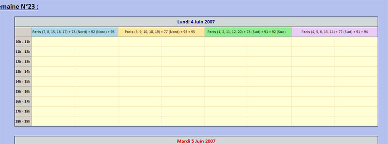

    Bonjour à tous !
    Dans le cadre de mon travail, j'ai pour projet de réaliser un planning des rendez-vous.
    Un planning qui, en théorie, devrait être assez simple vu que c'est par tranche horaire de 1h, et un seul rendez vous par heure, mais proposant 4 zones postales différentes.
    Bon, alors voilà, il y a donc 4 zones qui sont en fait des regroupements de code postaux :
    Exemple : Zone 1 : Paris (7,8,15,16) + 78 (Nord) + 92 (Nord) + 95
    Visuellement mon planing ressemble à l'image "planning.jpg" joint à ce message.
    Alors je suis débutant en ASP.NET, voici comment j'ai procédé :
    1 base de données SQL Server 2005 avec 3 tables (Utilisateur, Secteur, Planning) (voir image : database.jpg)
    1 fonction SQL qui me renvoit le planning de la date reçue en paramètre
    (voir fichier getPlanning.txt)
    Côté ASP.NET : une page de login, puis une page View_Planning.aspx qui m'affiche le planning.
    Celle ci en fait récupère les dates de la semaine, et, dans une boucle for, lance plusieurs fois une fonction qui s'occupe de :
    - Lancer la fonction SQL en indiquant la date reçue en paramètre
    - Créer des Table, TableRow, TableCell et les rajouter à un Panel
    - En même temps que la création, récupérer les évenements que la fonction SQL a récupéré (exemple : Mercredi 6 juin 2007 à 10h dans la Zone 2 : (77) Chelles M. NGUYEN)
    C'est super, chui content, ça marche, ca génère bien mes 6 jours (Lundi à Samedi) en récupérant les données de la base de données !
    Seulement...
    Deux problèmes :
    1/ C'est long... dès que je refresh la page ou arrive sur la page, la génération prend du temps...
    2/ J'aimerai pouvoir faire comme sur Excel à savoir : Quand je clique sur une case, pouvoir modifier, et valider par touche Entrée (dès lors, ca update directement dans la base de données)
    Je suis bloqué depuis 2 jours là... je ne sais pas vraiment comment faire...
    J'ai pensé à tout refaire en datagrid mais je ne suis pas sur que c'est la bonne solution, et surtout je ne suis pas sur de savoir comment faire...
    Voilà donc pourquoi je viens à vous en vous demandant votre avis, votre aide, et écouter vos conseils.
    Je vous remercie beaucoup par avance.
    Merci encore !
    Shinn77
    Edit 11h25 :
    L'idéal serait un résultat comme celui là (côté utilisation) :

    En ce qui concerne le fonctionnement du planning :
    L'utilisateur se connecte, il accède au planning de la semaine en cours (vue de la semaine en cours).
    Chaque jour peut contenir des evenements par tranche de 1h minimum et maximum. Il s'agit d'un planning de RDV pour commerciaux.
    On a défini 4 zones :
    - Paris (7, 8, 15, 16, 17) + 78 (Nord) + 92 (Nord) + 95
    - Paris (3, 9, 10, 18, 19) + 77 (Nord) + 93 + 95
    - Paris (1, 2, 11, 12, 20) + 78 (Sud) + 91 + 92 (Sud)
    - Paris (4, 5, 6, 13, 14) + 77 (Sud) + 91 + 94
    Ainsi, pour une journée, on a découpé en les evenements par heures et par Zones.
    Maintenant, comment ça marche ou ca devrait marcher plutot :
    Quand l'utilisateur clique sur une tranche (ex 8h - 9h) pour une zone choisie, cela lui propose d'entrée le LIEU et le CLIENT.
    Quand il confirme cela ajoute directe dans la base de données et l'affiche donc coté visuel (.net).
    Pour une tranche/zone déjà renseigné, quand on clique, cela nous propose de modifier les informations deja saisies.
    Une fois confirmé ca met directement à jour.
    On a en plus pour l'affichage de la semaine deux bouton en haut :
    Semaine précédente
    Semaine suivante
    Ceci permettent comme indiqué de visualiser la semaine qui suit ou la semaine précédente. Ces boutons sont deja configurés en AJAX, donc pas de soucis de ce côté.
    Sinon j'ai pu essayé l'agenda de google qui est vraiment nickel... rapide, simple, beau, c'est un truc du genre que j'aimerai mais par zone et sans l'option d'ajouter des tranches supérieures à 1h (donc plus simple).
    D'autres part, le glisser déposer est vraiment bien pour changer les RDV (selon l'heure, la zone, et même le jour...)
    Voilà,
    Merci d'avance en tout cas.
    Shinn77

            /* Si une réponse est trouvée */
            try
                while (SqlDr.Read())
                    // define which character is seperating fields
                    char[] splitter = { '/' };
                    Table Journee = new Table();
                    Journee.Style.Add("Width", "100%");
                    Journee.Style.Add("background-color", "White");
                    Journee.Style.Add("border", "solid 1px Black");
                    Journee.Style.Add("margin-bottom", "30px");
                    Journee.CellPadding = 0;
                    Journee.CellSpacing = 0;
                    Journee.HorizontalAlign = new HorizontalAlign();
                    /* Ligne 1 : titre (Journée) */
                    TableRow row1 = new TableRow();
                    row1.Style.Add("text-align", "center");
                    row1.Style.Add("background-color", "#d1d8d9");
                    row1.Style.Add("font-weight", "bold");
                    row1.Style.Add("height", "30px");
                    if (dt.Date == DateTime.Now.Date)
                        row1.Style.Add("color", "#CC0000");
                    else
                        row1.Style.Add("color", "Navy");
                    TableCell r1cell1 = new TableCell();
                    r1cell1.ColumnSpan = 9;
                    r1cell1.Text = getDate(dt);
                    r1cell1.Style.Add("border-bottom", "solid 1px Black");
                    row1.Cells.Add(r1cell1);
                    // Ajout de la ligne //
                    Journee.Rows.Add(row1);
                    /* Ligne 2 : Zone */
                    TableRow row2 = new TableRow();
                    row2.Style.Add("text-align", "center");
                    row2.Style.Add("font-size", "12px");
                    row2.Style.Add("height", "30px");
                    // Vide
                    TableCell r2cell1 = new TableCell();
                    r2cell1.Style.Add("background-color", "#d4d0c8");
                    r2cell1.Style.Add("border-right", "solid 1px #aca899");
                    r2cell1.Text = "";
                    r2cell1.Width = 50;
                    row2.Cells.Add(r2cell1);
                    // Zone 1
                    TableCell r2cell2 = new TableCell();
                    r2cell2.Style.Add("background-color", "lightblue");
                    r2cell2.Style.Add("border-right", "solid 1px #aca899");
                    r2cell2.Style.Add("border-bottom", "solid 1px #aca899");
                    r2cell2.ColumnSpan = 2;
                    r2cell2.Text = SqlDr["Z1"].ToString();
                    r2cell2.Width = 260;
                    row2.Cells.Add(r2cell2);
                    // Zone 2
                    TableCell r2cell3 = new TableCell();
                    r2cell3.Style.Add("background-color", "#fde8a0");
                    r2cell3.Style.Add("border-right", "solid 1px #aca899");
                    r2cell3.Style.Add("border-bottom", "solid 1px #aca899");
                    r2cell3.ColumnSpan = 2;
                    r2cell3.Text = SqlDr["Z2"].ToString();
                    r2cell3.Width = 260;
                    row2.Cells.Add(r2cell3);
                    // Zone 3
                    TableCell r2cell4 = new TableCell();
                    r2cell4.Style.Add("background-color", "lightgreen");
                    r2cell4.Style.Add("border-right", "solid 1px #aca899");
                    r2cell4.Style.Add("border-bottom", "solid 1px #aca899");
                    r2cell4.ColumnSpan = 2;
                    r2cell4.Text = SqlDr["Z3"].ToString();
                    r2cell4.Width = 260;
                    row2.Cells.Add(r2cell4);
                    // Zone 4
                    TableCell r2cell5 = new TableCell();
                    r2cell5.Style.Add("background-color", "#ebccf7");
                    r2cell5.Style.Add("border-bottom", "solid 1px #aca899");
                    r2cell5.ColumnSpan = 2;
                    r2cell5.Text = SqlDr["Z4"].ToString();
                    row2.Cells.Add(r2cell5);
                    Journee.Rows.Add(row2);
                    int time = 10;
                    for (int i = 10; i <= HeureFin; i++)
                        string[] Text;
                        string Ville;
                        string Client;
                        /* Ligne 3 : 10h - 11h */
                        TableRow row3 = new TableRow();
                        row3.Style.Add("background-color", "#ffffd5");
                        row3.Style.Add("font", "Calibri");
                        row3.Style.Add("font-size", "11px");
                        row3.Style.Add("font-weight", "bold");
                        row3.Style.Add("height", "30px");
                        // Heure
                        TableCell r3cell1 = new TableCell();
                        r3cell1.Style.Add("background-color", "#d4d0c8");
                        r3cell1.Style.Add("border-top", "solid 1px #aca899");
                        r3cell1.Style.Add("border-right", "solid 1px #aca899");
                        r3cell1.Style.Add("font-size", "12px");
                        r3cell1.Text = "<a href='?Z=&H=" + time + "'>" + time + "h - " + (time + 1) + "h</a>";
                        r3cell1.Width = 50;
                        row3.Cells.Add(r3cell1);
                        // Z1 Lieu + Client
                        TableCell r3cell2 = new TableCell();
                        Text = (SqlDr["Z1_" + time].ToString()).Split(splitter);
                        Ville = Text[0];
                        if (Text.Length == 2)
                            Client = Text[1];
                        else
                            Client = "";
                        r3cell2.Text = Ville;
                        r3cell2.Width = 130;
                        r3cell2.Style.Add("border-bottom", "solid 1px #f6dba2");
                        r3cell2.Style.Add("border-right", "dashed 1px #f6dba2");
                        row3.Cells.Add(r3cell2);
                        TableCell r3cell3 = new TableCell();
                        r3cell3.Text = Client;
                        r3cell3.Width = 130;
                        r3cell3.Style.Add("border-bottom", "solid 1px #f6dba2");
                        r3cell3.Style.Add("border-right", "solid 1px #f6dba2");
                        row3.Cells.Add(r3cell3);
                        // Z2 Lieu + Client
                        TableCell r3cell4 = new TableCell();
                        Text = (SqlDr["Z2_" + time].ToString()).Split(splitter);
                        Ville = Text[0];
                            Client = Text[1];
                        else
                            Client = "";
                        r3cell4.Text = Ville;
                        r3cell4.Width = 130;
                        r3cell4.Style.Add("border-bottom", "solid 1px #f6dba2");
                        r3cell4.Style.Add("border-right", "dashed 1px #f6dba2");
                        row3.Cells.Add(r3cell4);
                        TableCell r3cell5 = new TableCell();
                        r3cell5.Text = Client;
                        r3cell5.Width = 130;
                        r3cell5.Style.Add("border-bottom", "solid 1px #f6dba2");
                        r3cell5.Style.Add("border-right", "solid 1px #f6dba2");
                        row3.Cells.Add(r3cell5);
                        // Z3 Lieu + Client
                        TableCell r3cell6 = new TableCell();
                        Text = (SqlDr["Z3_" + time].ToString()).Split(splitter);
                        Ville = Text[0];
                            Client = Text[1];
                        else
                            Client = "";
                        r3cell6.Text = Ville;
                        r3cell6.Width = 130;
                        r3cell6.Style.Add("border-bottom", "solid 1px #f6dba2");
                        r3cell6.Style.Add("border-right", "dashed 1px #f6dba2");
                        row3.Cells.Add(r3cell6);
                        TableCell r3cell7 = new TableCell();
                        r3cell7.Text = Client;
                        r3cell7.Width = 130;
                        r3cell7.Style.Add("border-bottom", "solid 1px #f6dba2");
                        r3cell7.Style.Add("border-right", "solid 1px #f6dba2");
                        row3.Cells.Add(r3cell7);
                        // Z4 Lieu + Client
                        TableCell r3cell8 = new TableCell();
                        Text = (SqlDr["Z4_" + time].ToString()).Split(splitter);
                        Ville = Text[0];
                            Client = Text[1];
                        else
                            Client = "";
                        r3cell8.Text = Ville;
                        r3cell8.Width = 130;
                        r3cell8.Style.Add("border-bottom", "solid 1px #f6dba2");
                        r3cell8.Style.Add("border-right", "dashed 1px #f6dba2");
                        row3.Cells.Add(r3cell8);
                        TableCell r3cell9 = new TableCell();
                        r3cell9.Text = Client;
                        r3cell9.Width = 130;
                        r3cell9.Style.Add("border-bottom", "solid 1px #f6dba2");
                        r3cell9.Style.Add("border-right", "solid 1px #f6dba2");
                        row3.Cells.Add(r3cell9);
                        Journee.Rows.Add(row3);
                        time++;
                    Panel1.Controls.Add(Journee);
            /* Sinon */
            catch
            /* Que cela a réussi ou non */
            finally
                /* On ferme le reader */
                SqlDr.Close();
                /* On ferme la connexion */
                SqlCnx.Close();
    En gros pour AffJour, je lui donne comme parametre, la date + un boolean pour préciser s'il s'agit du samedi car samedi les horaires sont de 10h à 16h seulement au lieu de 18h habituelle.
    Cette fonction exécute ma procédure stockées en lui renseignant le paramètre qu'elle l'a reçu (la date).
    Ma procédure stockée s'exécute et me renvoie les données.
    La fonction traite alors dans une boucle les informations et commence à créer le tableau (TableRow, TableCell...), et pour les case des heures dans les zones elle rempli les informations reçues par la procédure (soit le lieu et client, soit vide si rien).
    A la fin, mon tableau est ajouté au panel et est donc affiché.
    Ma fonction AffWeek exécute alors encore une fois la fonction AffDay en lui définissant le prochain jour en param etc.
    Voilà comment fonctionne exactement mon application.
    Donc pour répondre à ta 2e question, ma procédure est exécuté 1 seule fois par tableau, mais la page genère 6 tableau (Lundi à Samedi) donc la procédure dans une même page est exécuté 6 fois.
    Pour le reste de tes idées, merci ^^
    Pour le moment je ne sais pas vraiment comment les traiter...
    Merci en tout cas beaucoup, ca m'aide pas mal.

    J'ai survolé ton code. Voici quelques remarques :
    - Tu pourrais réutiliser la même connexion SQL au lieu d'en recréer une à chaque passage dans affJour()
    - Tu ouvre un DataReader que tu laisses ouvert longtemps, le temps de créer tes tableaux
    Tu devrais essayé de séparer la récupération des données de la BDD et la création de l'IHM, en faisant transiter les infos de l'un à l'autre avec par exemple des DataSet. Ca te permettra de ne pas garder une connexion ouverte vers ta BDD trop longtemps.
    Tu devrais optimiser la création de tes tableaux en réutilisant les objets déjà instanciés au lieu d'en créer de nouveaux à chaque fois.
    Tu peux alléger les pages HTML générées en utilisant des feuilles de style CSS
    Tu peux utiliser un UserControl pour centraliser l'IHM d'un tableau
    Enfin, peut-être travailler sur ta procédure stockée voir comment l'optimiser
    Membre averti Avatar de Shinn77
    Juin 2007
    Âge : 41
    Inscription : Juin 2007
    Messages : 51
    Merci Guitoux, je prend note de tout ca afin d'optimiser au mieux, et améliorer la rapidité de traitement de l'application.
    En parlant de ça justement, j'ai copié mon repertoire Planning (C# .NET) vers le serveur de mon entreprise. Après l'envoi complet, j'ai lancé l'application via mon navigateur (le serveur tourne avec IIS), et là à la grande surprise :
    le chargement est super rapide !!
    A savoir :
    - le chargement de la page est rapide,
    - quand je clique sur "Semaine suivante" ou "Semaine précédente" ca se fait pratiquement en instantané, j'ai même parfois même le temps de voir afficher le chargement AJAX.
    M'enfin cependant, j vais en profiter pour tout de même mieux optimiser le code avec tes suggestions,
    Merci,
    Shinn77
