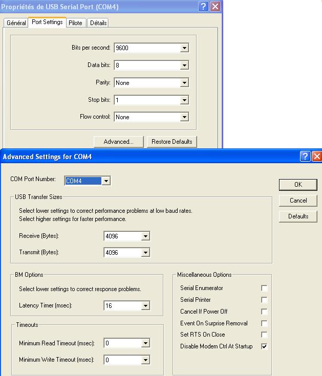

les contrôles sont bien désactivés mais lors de la connection (au niveau du soft quand il acheve la fonction createfile), deux signaux RTS et DTR sont envoyés, ce qui est très génant puisque le RTS du circuit FT232 est relié au reset de la carte.
Savez vous comment supprimer ces deux signaux qui apparaissent à l'ouverture ?
