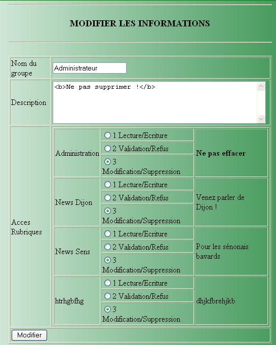

    Membre actif Avatar de bigltnt
    Mars 2007
    227
    Âge : 39
    Inscription : Mars 2007
    Messages : 227
    Points : 205
    205
    Salut !
    Je ne peux pas te faire de réponse personnalisée, mais si tu as le temps de jetter un petit coup d'oeil, je te donne les sources de mon site, qui utilise à la fois les checkbox et aussi les radio.
    Tu devrais (je pense) y trouver ton bonheur si tu l'adaptes pour toi !
    Mon but est d'associer des rubriques à un groupe, ces rubriques étant associées au groupe avec un droit (1, 2 ou 3). Voici l'image du formulaire pour mieux comprendre (il s'agit ici de la modification des droits/groupe existants):
    Nom : rubriques.JPG
Affichages : 259
Taille : 56,6 Ko
    Ensuite, voici la source (épurée, a copier/coller dans un editeur pour bien voir):

    <?php
    //*** TRAITEMENT DU POST  ***//
    	if(!empty($_POST))
    		include("../../connect_bdd.php");
    		if(($_POST['action']=="modifier")||($_POST['action']=="creer"))
    		{	$designation_groupe=addslashes($_POST['designation_groupe']);
    			$description_groupe=addslashes($_POST['description_groupe']);
    		if($_POST['action']=="modifier")
    			if(empty($_POST['designation_groupe']))
    			{	die("ERREUR vous devez remplir tous les champs avec *");}
    			$id_groupe=addslashes($_POST['id_groupe']);
    			$sql1="UPDATE groupe SET designation_groupe='$designation_groupe', description_groupe='$description_groupe' WHERE id_groupe='$id_groupe'";
    			if(mysql_query($sql1))
    			{	if(isset($_POST['droit']))
    					foreach($_POST['droit'] as $indice => $valeur)
    						$sql2="UPDATE acceder SET droit_acceder='$valeur' WHERE id_groupe='$id_groupe' AND id_typenews='$indice'";
    						if(!(mysql_query($sql2)))
    							die("Erreur lors de la mise à jour des droits");
    				header("Location: ../index.php?page=groupe&action=detail&id_groupe=$id_groupe");
    			else
    			{	die("Erreur lors de la mise à jour du groupe");}
    //*** FIN DE TRAITEMENT DU POST  ***//
    	include("groupe/fonctions_util.php");
    	include("../connect_bdd.php");
    	if(isset($_GET['action']))
    		if($_GET['action']=='modifier')
    			echo'<hr/><h3> MODIFIER LES INFORMATIONS </h3><hr/>';
    			$sql1 = "SELECT * FROM groupe WHERE id_groupe='".$_GET['id_groupe']."'";
    			$temp1=mysql_query($sql1);
    			$result1=mysql_fetch_assoc($temp1);
    			echo '<form method="post" action="groupe/accueil.php">';
    			echo '<input type="hidden" name="action" value="modifier"/>';
    			echo '<input type="hidden" name="id_groupe" value="'.$_GET['id_groupe'].'"/>';
    			echo '<table border="1">';
    			foreach($result1 as $indice => $valeur)
    			{	echo intitule($indice);
    				echo formu($indice, $valeur, 0);
    			$sql2="SELECT typenews.id_typenews, designation_typenews, description_typenews, droit_acceder FROM typenews, acceder WHERE acceder.id_typenews=typenews.id_typenews AND acceder.id_groupe='".$_GET['id_groupe']."'";
    			$temp2=mysql_query($sql2);
    			echo '<tr><td>Acces Rubriques</td><td><table border="1">';
    			while($result2=mysql_fetch_assoc($temp2))
    				echo '<tr><td rowspan="3">'.$result2['designation_typenews'].'</td>';
    				echo '<td><input type="radio" name="droit['.$result2['id_typenews'].']" value="1"';
    				if(($result2['droit_acceder']!=2)||($result2['droit_acceder']!=3))
    				{	echo 'CHECKED';}
    				echo '/>1 Lecture/Ecriture</td>';
    				echo '<td rowspan="3">'.$result2['description_typenews'].'</td></tr>';
    				echo '<tr><td><input type="radio" name="droit['.$result2['id_typenews'].']" value="2"';
    				if($result2['droit_acceder']==2)
    				{	echo 'CHECKED';}
    				echo '/>2 Validation/Refus</td></tr>';
    				echo '<tr><td><input type="radio" name="droit['.$result2['id_typenews'].']" value="3"';
    				if($result2['droit_acceder']==3)
    				{	echo 'CHECKED';}
    				echo '/>3 Modification/Suppression</td></tr>';
    			echo '</table>';
    			echo '<tr><td colspan="2"><input type="submit" value="Modifier"/></td></tr>';
    			echo '</table></form>';
    	else
    	{	//Affichage générique !
    Voila, c'est un peu tarabiscoté mais ca marche bien ! Le truc étant que pour moi, si $_POST['droit'] existe, alors il y a modification à apporter ! ++
