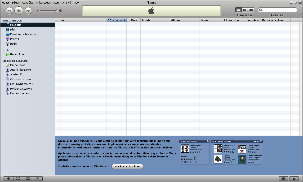

    Une autre petite question. J'aimerais refaire une sorte de iTunes en Java, et j'aimerais avoir des conseils pour reproduire la partie à gauche de ce logiciel, là où se trouve "Bibliothèques", "Store", "Listes de lecture". J'ai essayer avec un JTree mais c'est pas super ...

    Pour iTune, je vous mets une petit snapshot pour que vous voyez à quoi ca ressemble, et comment je pourrais faire pour reproduire ça ...

    En fait ca fait un genre de menu sur le coté, ou lorsqu'on clique dessus, on modifie la zone centrale. Et bien sur les items du menu sont modifiables, du moins leur nom.

    Cela à l'air assez élaboré. M'est avis que, si tu sais pas quels composants utiliser, tu ne sauras pas le faire tout court. Je te suggère de t'entraîner sur plus simple.
    Si tu veux t'entêter, essaie avec un JTree, et un JTable, des JButtons (que tu transformesras facilement en boutons ronds), des JTextFields (et là aussi il faudra arrondir les bords) (c'est la grande mode actuelle), plus un ou deux autres trucs par ci par là.
    Tu peux piocher à A Visual Index to the Swing Components (en anglais, bien sûr).

    Mais bon avant de t'attaquer au code du monsieur (redéfinition de delegates et tout le toutim bien avancé en Swing) il est préférable pour toi de commencer à apprendre les bases de swing... (utilisation des composants, M-VC à la sauce Swing,Event Dispatch Thread, système d'évènements, InputMap/ActionMap, redéfinition et dessin de composants ...)
