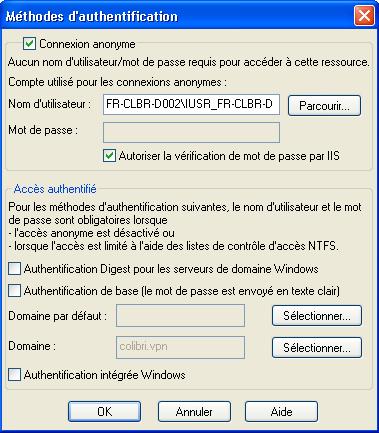

    Dans mon web.config, j'ai donc :
        <authentication mode="None"/>
        <identity impersonate="true"/>
    et dans IIS mon site est réglé de la façon montrée dans le screenshot joint.
    je ne comprends plus ! Le pire, c'est que j'ai réussi à faire marcher l'appli web, jusqu'à ce que mon chef change un truc dans la config...

    Bon, ça marche maintenant.
    J'ai supprimé l'impersonnation, mis le mode authentication à "Windows", et surtout j'ai ajouté explicitement le nom du serveur LDAP dans la requête.
    Pour une raison inconnue, il n'était plus capable de trouver le serveur par défaut.

    Je crois que tu peux laisser l'impersonation.
    Il te faut configurer IIS en autorisant le mode d'authentification windows.
    Dans l'impersonation, tu dois spécififer un user et mot de passe valide:
    <identity impersonate="true" userName="Domain\user_admin" password="pass"/>
    Ainsi lorsque l'utilisateur se connecte à l'appli et s'il est authentifié, il utilisera le userName DOmain/user_admin.
    Si tu ne spécifie pas d'impersonation, c'est le user connecté qui sera utilisé.
    SI tu enlèves l'authentification windoows, c'est le user ASP.net qui sera utilisé.
