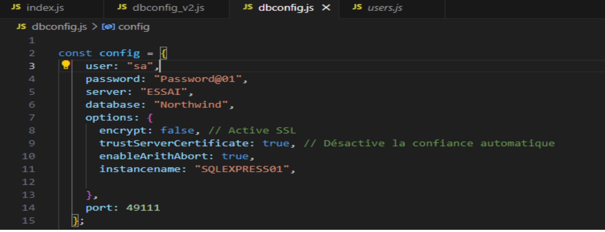

    Débutant en programmation informatique j'ai suivi ce tutoriel pour créer un server node.Js qui interroge ma base de données SQL pour mettre à disposition les données afin que je puisse les mettre dans une page web par la suite.
    Je reste bloqué pour l'instant à l'étape de connexion à la BDD SQL.
    J'obtiens le message suivant dans : mathus-error :connectionError: Failed to connect to ESSAI:49693 - self-signed certificate
    D'après vous quelle serait la méthode la plus simple pour que je puisse avancer sur mon poste en local pour valider que le problème provient bien du certificate ?
    - Désactiver le SSL ? Si possible comment ?
    - Mettre en place un certificat SSL ? Si oui et comment ?
    Merci beaucoup pour votre aide.

    Essaye d'ajouter trustServerCertificate: true dans les options de dbconfig.js
    https://tediousjs.github.io/node-mss...ng-msnodesqlv8

    Merci pour votre reponse et le lien de la documentation.
    J'ai réussi à avancer. Pour le feedback des autres utilisateurs si cela peut aider la communauté.
    J'ai configuré le trustServerCertificate: true dans les options de dbconfig.js
    Et, j'ai dû créé un nouvel utilisateur via SQL Server Management Studio et je suis passé en "SQL Server and Windows Authentication mode" pour le server authentication.
