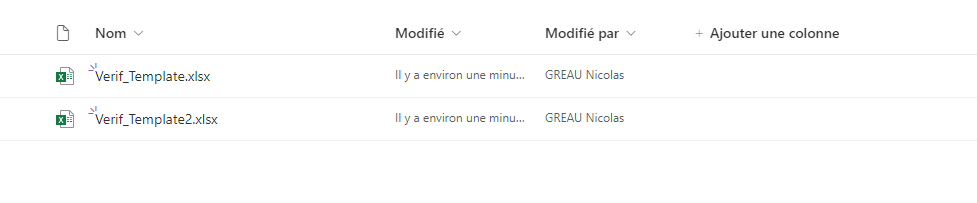

    Je découvre le module selenium pour tester une interface web via chrome.
    J'ai pu faire pas mal de choses afin de ma connecter un site type sharepoint, naviguer dans les documents partagés, télécharger des documents.
    Nom : BaseSharepoint.PNG
Affichages : 451
Taille : 6,5 Ko
    Maintenant, j'aurais voulu copier les liens vers des documents dans le presse papier pour les inclure dans mails générés automatiquement.
