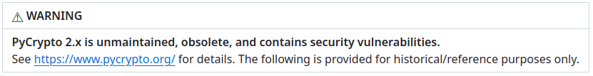

    mais pour pycrypto, c'est un autre problème, il demande d'installer Visual C++ build tools, mais qu'est-ce qu'il faut installer exactement ?
    Toutes les réponses sur le GitHub du module amène à installer pycryptodome car selon les devs, pycrypto serait obsolète, mais si on souhaite faire cohabiter les deux modules, on fait pip install pycryptodomex.
    Nom : Capture d’écran_2024-06-20_09-06-23.png
Affichages : 286
Taille : 19,4 Ko
