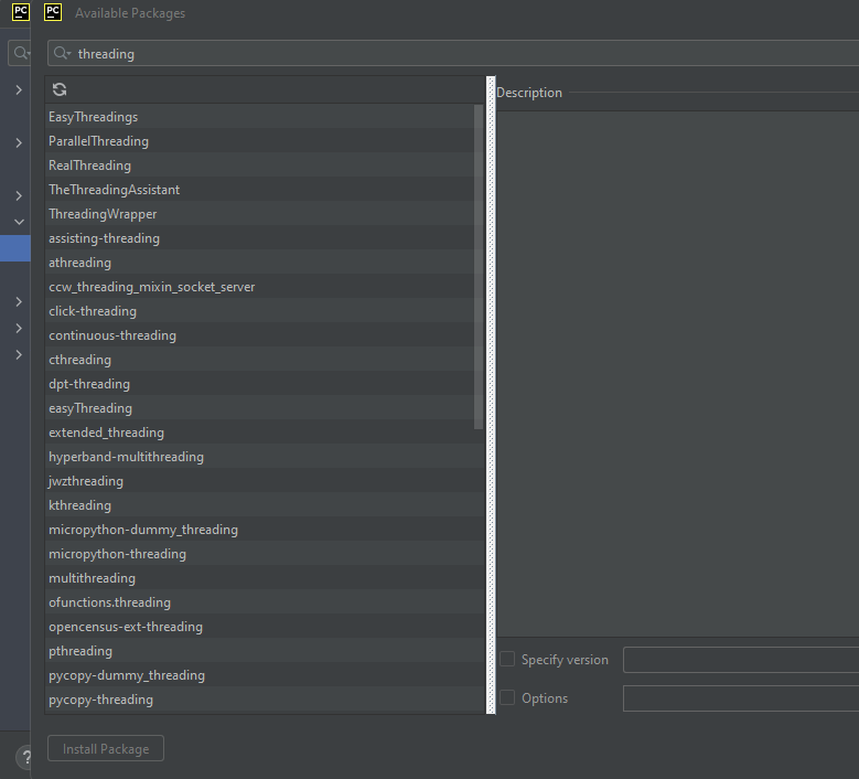

    Le problème c'est que je ne trouve pas le module threading dans pycharm. Comment faire?

    Expert confirmé Avatar de papajoker
    Septembre 2013
    2 333
    Localisation : France, Nièvre (Bourgogne)
    Inscription : Septembre 2013
    Messages : 2 333
    bonjour
    on se fiche complètement de ton éditeur Comme indiqué dans la doc (que tu as lu), ce module est inclus dans python (Tu as demandé à ton éditeur d'installer sys ?)
    Ta fenêtre en copie n'est pas une fenêtre uniquement pour installer des librairies externes ? Si tu utilises cette usine à gaz, c'est à toi de le savoir.

    Le module threading fait parti de la librairie standard, il n'y a pas besoin d'installer quoi que se soit, juste l'importer dans votre code suffira.

    Merci, je ne savais pas!

    Nom : Screenshot_2.png
Affichages : 171
Taille : 17,7 Ko
    J'ai modifié.
    J'ai placé
    Thread1 = MyThread ()
    Thread1.start()
    avant la boucle while.
