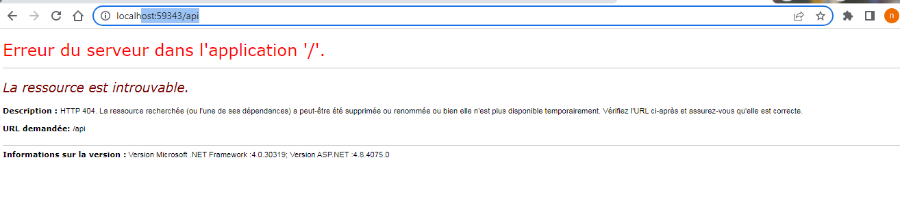

    Par défaut URI non valide
    Merci de ta réponse.
    J'ai enlevé l'espace mais cela ne fonctionne toujours pas .
    Par contre , quand la page web de saisie d'un auteur s'affiche je vois le port 59281.
    J'ai modifié l'URL en mettant ce port 59281 mais j'ai la même erreur qui se déclenche au même endroit.(voir fichiers joints)
    J'ai bien regardé l'interface de saisie , on voit l'url http://localhost:59281/Auteur/FormulaireAjoutAuteur (voir fichier joint)
    Ce n'est pas une adresse "http://localhost:59281/api/";
    Petite question: suis je censée voir ce numero de port dans le fire wall.
    J'ai regardé dans les règles de trafic entrant et sortant et ne l'ai pas vu.
    Merci beaucoup à nouveau de ton retour.
    Bien cordialement.
