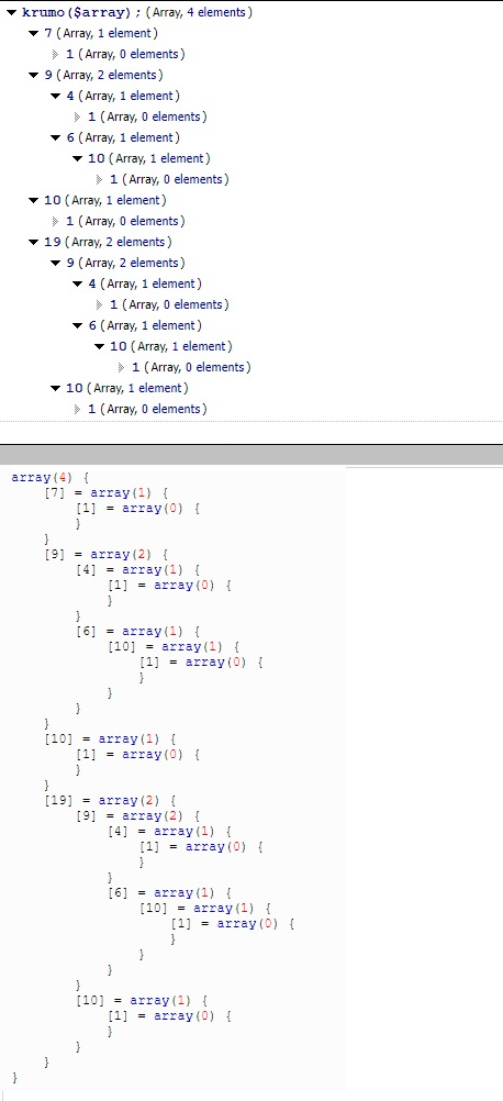

    j'ai un problème que je comprends pas trop et j'ai jamais vraiment comprit.
    C'est les fonctions récursives, visuellement mon array est remplie, mais la fonction qui le lance ne la pas ou pas en entier.

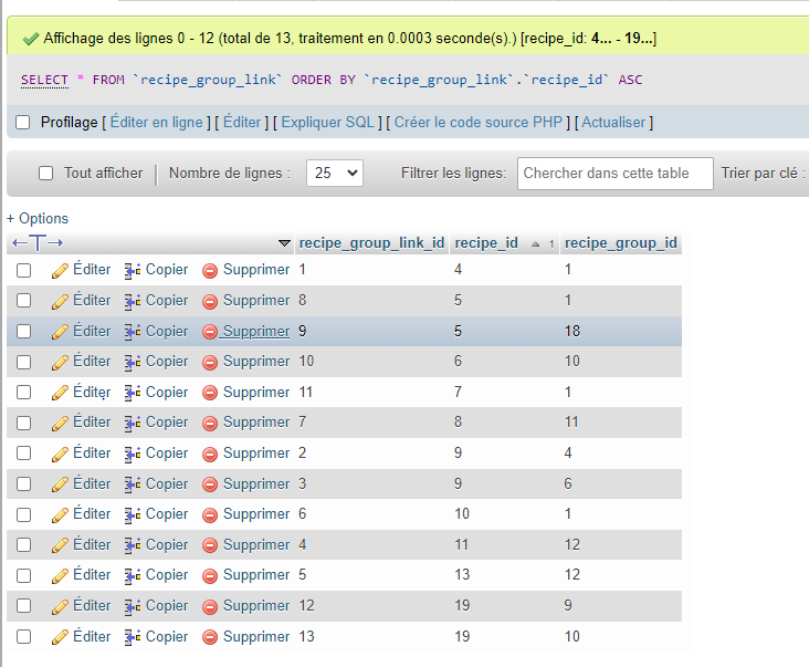

    Voici la base de données qui sert a faire les jointures:
    Nom : Capturephp.PNG
Affichages : 250
Taille : 60,3 Ko
    Mon but c'est récupérer des nombres en bdd jusqu'à ce qu'il y en est plus.
    Par exemple le nombre 9 est lié au nombre 4, le nombre 4 est lié au 1 et ainsi de suite et moi il me faut la liste sauf qu'un nombre peut en avoir plusieurs et il faut tout récupérer, le 9 est aussi lié au 6 par exemple. C'est un peut comme une arborescence de fichier/dossier en quelque sorte
    J'ai vraiment du mal a comprendre comment on fait avec la récursivité quand il faut remplir un array, le résultat obtenu est souvent déroutant. Quand je boucle et que je log je vois mon array remplie, mais a l’endroit ou il y la fonction de lancer on voit qu’il y a que le premier niveau de l’array

    Visuellement la fonction fait le taff, mais pas avec le tableau. Pour le moment j'ajoute tout ce que la bdd donne avec la jointure, mais il faudrait que si je comprends comment faire que j'utilise que les nombre
    Merci pour votre aide, car la je bloque

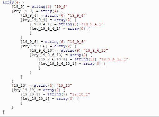

    J'ai réussi a obtenir quelque chose avec ces codes:
    	function recipes_recursive($recipe_id, $bdd, $array, $key_)
    		$recipe_sql = recipe_sql($recipe_id, $bdd);
    		if(empty($array2))
    				$array2 = array();
    		else
    		foreach($recipe_sql as $key => $value)
    			// krumo($value);
    			// echo '[ '.$value['recipe_id'].' '.$value['recipe_name'].' ] ';
    			if($key == count($recipe_sql)-1)
    					$array2[ $key_."_".$value['recipe_id'] ] =  $key_.'_'.$value['recipe_id']." > ".$key." ".count($recipe_sql);
    			else
    			$array2[$key_."_".$value['recipe_id'] ] = recipes_recursive($value['recipe_id'], $bdd, $array, $key_."_".$value['recipe_id']);
    		$r =  array_merge($array2, $array);
    		return $r;
    	function boucle_recursive($array)
    		foreach($array as $key => $value)
    			if(count($value) > 0)
    					boucle_recursive($value);
    			else
    					echo "=> ".$key.'<br>';
    mais c'est pas top, car ça me donne un truc comme ça:
    array(2) {
        [19_9] = array(2) {
            [19_9_4] = array(1) {
                [19_9_4_1] = array(0) {
            [19_9_6] = array(1) {
                [19_9_6_10] = array(1) {
                    [19_9_6_10_1] = array(0) {
        [19_10] = array(1) {
            [19_10_1] = array(0) {
    et j'ai réussi a garder que ça:
    => 19_9_4_1
    => 19_9_6_10_1
    => 19_10_1
    et après il faut que je traites les nombres pour les utiliser.... mais j'ai pas réussi a faire mieux

    Ca:
    CREATE TABLE `recipe_group_link` (
      `recipe_group_link_id` int NOT NULL,
      `recipe_id` int NOT NULL,
      `recipe_group_id` int NOT NULL
    ) ENGINE=InnoDB DEFAULT CHARSET=utf8mb4 COLLATE=utf8mb4_0900_ai_ci;
    -- Déchargement des données de la table `recipe_group_link`
    INSERT INTO `recipe_group_link` (`recipe_group_link_id`, `recipe_id`, `recipe_group_id`) VALUES
    (1, 4, 1),
    (2, 9, 4),
    (3, 9, 6),
    (4, 11, 12),
    (5, 13, 12),
    (6, 10, 1),
    (7, 8, 11),
    (8, 5, 1),
    (9, 5, 18),
    (10, 6, 10),
    (11, 7, 1),
    (12, 19, 9),
    (13, 19, 10);

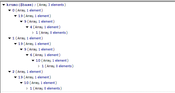

    Mon besoin comme je l'ai dit c'est que ça soit en php ou mysql c'est de lier automatiquement les nombres entre eux dans un array.
    J'ai réussi a obtenir cela en allant de nombre en nombre:
    Nom : Capture_php.PNG
Affichages : 167
Taille : 16,1 Ko
    C'est compliqué a avoir ce résultat, car comme je l'ai dit c'est des fonctions récursives et je comprends pas comment ça fonctionne. Ca ressemble a rien et c'est pas utilisable, mais j'arrive pas a gérer l'array.
    Ensuite grace a la fonction array_walk_recursive j'ai pu récupérer une seul fois chaque valeur et je test si le dernier nombre est vraiment le dernier grâce a une requête sql, j'ai pas trouvé mieux, ce qui me donne mes 3 chaines de nombre, ainsi j'ai obtenu cette array final:
Affichages : 158
Taille : 11,9 Ko
    C'est peut être pas la meilleur méthode, c'est peut être pas optimisé, mais pour le moment ça a l'air de fonctionner . J'aimerais juste mixé les 3 quand les nombres sont les même(les premières clés 0, 1,2 on s'en fous, c'est a partir de 19 qu'il faut garder), mais comment les combiner quand les clés sont les même ? Je n'ai toujours pas réussi.
    j'espère avoir été assez clair dans mes explications.
    Ma fonction qui crée le tableau:
    	function recipes_recursive($recipe_id, $bdd, $nb, $key_)
    		// var_dump_($recipe_sql);
    		if(empty($array2))
    				$array2 = array();
    		else
    			$array2[ $key_.'_'.$value['recipe_id'] ] =  $key_.'_'.$value['recipe_id'];
    			$array2["key_".$key_."_".$value['recipe_id'] ] = recipes_recursive($value['recipe_id'], $bdd, $nb, $key_."_".$value['recipe_id']);
    		return $array2;
    Et la c'est le code qui prend dans le tableau seulement les chaines de nombres valides:
    		// Le tableau et la connexion a la bdd:
    		$data_array = array(array(), $bdd);
    		array_walk_recursive( $recipes_recursive, function($value, $key) use (&$data_array) {
    			// J'explode la chaie de nombre:
    			$explode = explode("_", $value);
    			// Je test seulement le dernier nombre de la chaine pour savoir si c'est vraiment le dernier:
    			$recipe_sql = recipe_sql(end($explode), $data_array[1]);
    			// Si j'ai aucun résultat c'est le dernier:
    			if(count($recipe_sql) == 0)
    					$data_array[0][] = $explode;
    			else
    		}, $data_array);
    		$data['recipes'] = $data_array[0];

    Merci pour ta réponse. Je ne suis pas le roi des fonctions récursives donc je doute de pouvoir t'aider de ce côté-là. Néanmoins, quelques questions qui pourraient servir à un spécialiste qui passe par là :
    - ta structure des tables, elle vient d'où ?
    - j'ai des doutes sur la requête de ton post #1 :
    $requete_sql = 'SELECT * FROM `recipe_group_link`
    		LEFT JOIN recipes ON recipes.recipe_id = recipe_group_link.recipe_id
    		LEFT JOIN recipes AS re1 ON re1.recipe_id = recipe_group_link.recipe_group_id
    		WHERE recipes.recipe_id = :recipe_id';
    Le SELECT ne va afficher que des ID : c'est normal ?
    - Certes, je comprends un peu plus, mais :
    Citation Envoyé par Lprofessionnelle Voir le message
    Moi, je vois nulle part où c'est dit...Peux-tu donner un exemple de ce que tu souhaites obtenir ?

    function get($dt){
    	global $pdo;
    	$data1=[];
    	$recipGroupIds=explode(",",$dt['recipe_group_id']);
    	foreach($recipGroupIds as $index=>$grpId){
    		$ex=explode(",",$dt["re1_recipe_id"]);
    		foreach($ex as $index1=>$recipId){
    			$data1[$grpId][$recipId]=explode(',',$dt["re1_recipe_group_id"]);
    	return $data1;
    $pdo=new PDO("....","....","....",
    	[PDO::ATTR_ERRMODE=>PDO::ERRMODE_EXCEPTION,PDO::ATTR_DEFAULT_FETCH_MODE=>PDO::FETCH_ASSOC]
    $stmt=$pdo->query('SELECT distinct r.recipe_id
    ,group_concat(distinct r.recipe_group_id) as recipe_group_id
    ,group_concat(distinct r1.recipe_group_id) as re1_recipe_id
    ,group_concat(distinct r2.recipe_group_id) as re1_recipe_group_id
    FROM `recipe_group_link` r
    LEFT JOIN recipe_group_link r1 ON r1.recipe_id = r.recipe_group_id
    LEFT JOIN recipe_group_link r2 ON r2.recipe_id=r1.recipe_group_id
    group by r.recipe_id,r.recipe_group_id,r1.recipe_id,r1.recipe_group_id ');
    $rows=$stmt->fetchAll();
    foreach($rows as $index=>$row){
    	$data=get($row);
    	if(empty($d[$row['recipe_id']])) $d[$row['recipe_id']]=$data;
    	else $d[$row['recipe_id']][array_keys($data)[0]]=array_values($data)[0];
    echo "<pre>";
    print_r($d);
    echo "</pre>";
    Résultat :
    104
    106
    107
    108
    109
    110
    111
    112
    113
    114
    115
    116
    117
    118
    119
    120
    121
    122
    123
    124
    125
    126
    127
    128
    129
    130
    131
    132
    133
    134
    135
    136
    137
    138
    139
    140
    141
    142
    143
    144
    145
    146
    147
    148
    149
    150
    151
    152
    153
    154
    155
    156
    157
    158
    159
    160
    Array
        [4] => Array
                [1] => Array
                        [] => Array
                                [0] =>
        [5] => Array
                [1] => Array
                        [] => Array
                                [0] =>
                [18] => Array
                        [] => Array
                                [0] =>
        [6] => Array
                [10] => Array
                        [1] => Array
                                [0] =>
        [7] => Array
                [1] => Array
                        [] => Array
                                [0] =>
        [8] => Array
                [11] => Array
                        [12] => Array
                                [0] =>
        [9] => Array
                [4] => Array
                        [1] => Array
                                [0] =>
                [6] => Array
                        [10] => Array
                                [0] => 1
        [10] => Array
                [1] => Array
                        [] => Array
                                [0] =>
        [11] => Array
                [12] => Array
                        [] => Array
                                [0] =>
        [13] => Array
                [12] => Array
                        [] => Array
                                [0] =>
        [19] => Array
                [9] => Array
                        [6] => Array
                                [0] => 10
                [10] => Array
                        [1] => Array
                                [0] =>
    C'est ce que vous cherchez à récupérer ?
