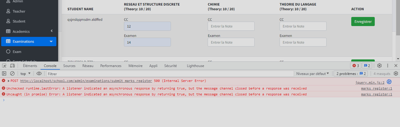

    bjr à vous j'espère que vous allez bien. je travaille sur un projet de gestion d'un établissement scolaire . dans mon fichier marks_register.blade.php en bas de page j'ai utilisé un code jquery pour enregistrer les notes que voici:
    @section('script')
    <script type= "text/javascript">
    $('.SubmitForm').submit(function(e){
        e.preventDefault();
        $.ajax({
            type: "POST",
            url: "{{ url('admin/examinations/submit_marks_register') }}",
            data: $(this).serialize(),
            dataType: "json",
            success: function(data) {
    </script>
    @endsection
    sauf que j'ai cette erreur dans la console quand j'entre les notes cc et examen et que je tape enregistrer Nom : bandicam 2023-07-12 01-44-53-337.jpg
Affichages : 171
Taille : 181,0 Ko
    svp les gars bien vouloir me venir en aide j'aimerais vraiment savoir ce qui ne marche pas

    Le script submit_marks_register plante donc ton serveur. Une erreur 500 est, toujours, enregistrée dans le "log des erreurs" de ton serveur Web.
    Je te conseille donc de prendre le temps de trouver où se situe de "log des erreurs" et une fois trouvé, de l'ouvrir et de regarder son contenu.
    Bon dev

    d'accord monsieur je vais vous enoyer le log des erreurs dans mon serveur web. que voici
    mon ficier log laravel dit :
    [2023-07-12 14:35:26] local.ERROR: Undefined array key "subject_id" {"userId":1,"exception":"[object] (ErrorException(code: 0): Undefined array key \"subject_id\" at C:\\xampp\\htdocs\\school.com\\app\\Http\\Controllers\\ExaminationsController.php:197)
    [stacktrace]
    et pourtant voilà la fonction submit_marks_register de mon controlleur :
    cependant laravel ne m'a renvoyé aucune erreur du coup je comprends pas pourquoi j'ai ce problème
    public function submit_marks_register(Request $request)
            if(!empty($request->mark))
                foreach($request->mark as $mark)
                    $test_work = !empty($mark['test_work']) ? $mark['test_work'] : 0;
                    $exam = !empty($mark['exam']) ? $mark['exam'] : 0;
                    $getMark = MarksRegisterModel::CheckAleradyMark($request->student_id, $request->exam_id, $request->class_id, $mark['subject_id']);
                    if(!empty($getMark))
                        $save = $getMark;
                    else
                        $save = new MarksRegisterModel;
                        $save->created_by = Auth::user()->id;
                    $save->student_id = $request->student_id;
                    $save->exam_id = $request->exam_id;
                    $save->class_id = $request->class_id;
                    $save->subject_id = $mark['subject_id'];
                    $save->test_work = $test_work;
                    $save->exam = $exam;
                    $save->save();
            $json['message'] = "Enregistré avec succès";
            echo json_encode($json);
    cependant laravel ne m'a renvoyé aucune erreur du coup je comprends pas pourquoi j'ai ce problème.
    voici la route de vers la page: admin/examinations/submit_marks_register

    Prends le temps de lire et comprendre le log des erreurs...
    [stacktrace]
    Tu essaies d'accéder à une clef nommée subjet_id; cela dans le fichier ExaminationsController.php, ligne 197.
    Cette clef n'existe donc pas.
    Il existe une fonction en PHP pour ce type d'usage : https://www.php.net/manual/en/functi...key-exists.php

    Mon problème est résolu monsieur. en fait dans la vue de la fonction qui uilise mon controlleur je n'avais pas ajouté la clé subject_id d'où l'erreur 500.
