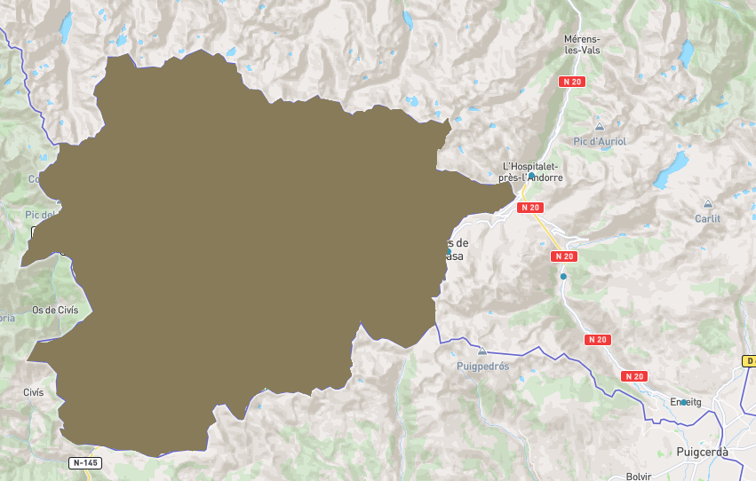

    Bjr,
    Pour finir je suis reparti de cet exemple de MapBox.
    https://docs.mapbox.com/mapbox-gl-js...ilter-markers/
    pour arriver à une liste de couches que l'on peut switcher et à dragger.
    J'ai la carte avec les layers, j'ai la liste avec les couches. Les checkboxes sont liées à l'objet map.
    En revanche, les élements draggable ne sont pas liées à l'objet map cad que si je passe "land_ly" en dessous du "cpa_ly", c'est pas pour autant que les points bleus seront au dessus du polygone marron.
    Est ce que qqun aurait une idée de comment changer l'ordre des couches ? (par exemple avec un z-index dynamique).
    Il me semble qu'il faut modifier la fonction initSortableList, mais j'en suis pas sûr.
    Qu'en pensez vous ?
    Merci pour vos retours
    Sylvain
    Nom : Capture d’écran du 2023-07-06 22-11-40.png
Affichages : 311
Taille : 421,7 Ko Nom : Capture d’écran du 2023-07-06 22-12-51.png
Affichages : 313
Taille : 204,5 Ko
