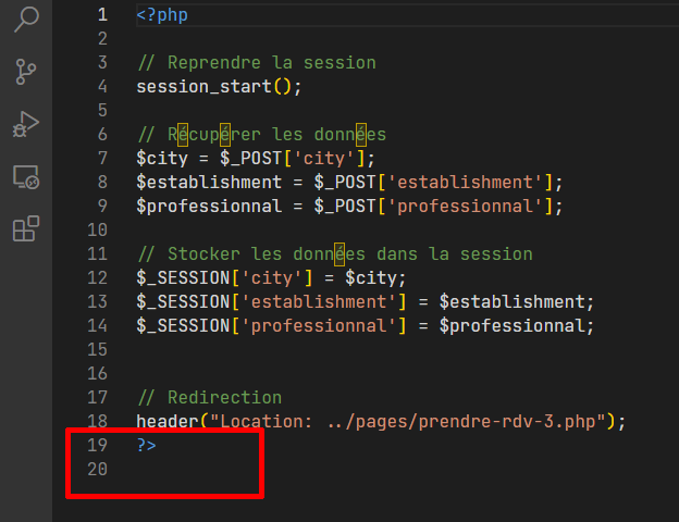

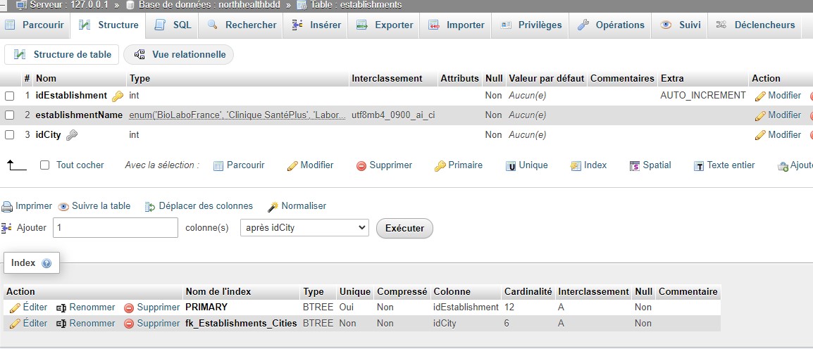

    Ci-joint je mets des captures des tables concernées de ma bdd, le fichier php de ma page de formulaire, et le fichier php de l'action du formulaire.

    Tu étudies, et ça me désole qu'on t'apprenne à produire du PHP "à papi" complètement obsolète, avec phpMyAdmin au lieu de MySQL Workbench, avec mysqli au lieu de PDO, avec des "SELECT *", avec du PHP immergé dans du HTML sans même la syntaxe alternative des structures de contrôle (https://www.php.net/manual/fr/contro...ive-syntax.php), avec un script 100% PHP contenant une balise de fermeture "?>" suivie d'une ligne blanche (cap), etc.
    La modélisation de la base n'a pas l'air bonne non plus, avec ces noms de communes dans des ENUM()
    Ton modèle de données :
    cities(idCity, cities)
    => Pourquoi une colonne "cities" et pas "city" (ou "cityName" qui a l'air de correspondre davantage à ta nomenclature) ? Cette colonne contient le nom d'*une* commune et devrait être de type ~TEXT/VARCHAR
    establishments(isEstablishment, establishmentName, #idCity)
    => Même remarque pour establishmentName qui est un ENUM
    professionals(idProfessional, lastName, firstName, login, password, #idEstablishment)
    => Ràs

    En tout cas j'ai suivi ton modèle : les options de villes s'affichent bien, par contre les options d'établissements sont vides, et idem pour les professionnels. Je ne comprends pas pourquoi ? J'ai cherché en vain. Je remets mon code : prendre-rdv-2.php, tu y verras plus clair que moi ^^
