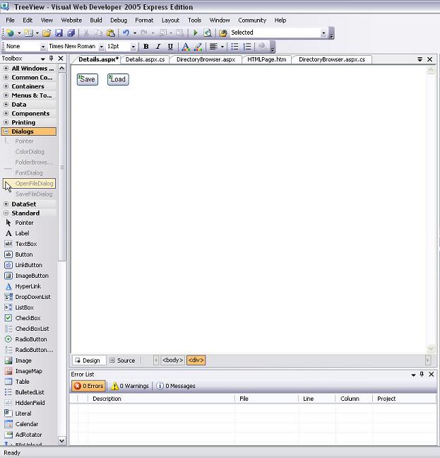

    Il est grisé ? fais nous un screen de ce que tu vois stp (voir de toute la fenetre)
    Pas de questions techniques en MP please
    Mon site perso
    Mon profil Viadeo
    Juin 2005
    114
    Âge : 41
    Inscription : Juin 2005
    Messages : 114
    Vi vi, il est grise ....
    Nom : pb_OpenFileDialog.jpg
Affichages : 138
Taille : 49,3 Ko
    P.S. : je dois me sauver mais je reviens demain matin ...

    Une chose est sure ... tu n'es pas dans la bonne section ! lol
    Essaie plutot "Webforms et developements webs" comme section !

    Salut .
    tu n'était en effet pas dans la bonne section vu que ton projet n'est pas une application windows mais une application web en asp.net.
    Donc por répondre à ta question : Le openFileDialog n'est pas disponible dans une application web tout simplement car cela n'a aucun sens sur un site internet.
